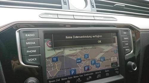

Was macht das für einen Sinn, dass sich Car-Net immer wieder fragt wie es mit der Registrierung aussieht, obwohl noch mehrere Jahre Restlaufzeit gegeben sind (Vertragsende: 05.2019)?
Das nervt echt, wenn dann das Navi stundenlang ausfällt - natürlich immer dann, wenn man gerade Navi-Unterstützung braucht.
Dsc-1628
Dsc-1629
Dsc-1630

Wie soll das sonst gehen ? Beim Start des Autos fragt das Gerät beim Server ob ein Abo vorliegt und dann registriert sich das Gerät beim Server um die Daten zu bekommen. Wenn es Probleme mit der Verbindung gibt ist folglich die Registrierung fehlgeschlagen. Oder denkst du das Auto speichert das Datum des Abos ?
Wenn es ein Problem mit der Verbindung geben würde, müsste die Fehlermeldung sich sinnvollerweise auf das Verbindungsproblem beziehen.
Zuerst die Registrierung zu prüfen und dann die Verbindung zu checken kann nicht mal den IT-Spezialisten bei VW einfallen.
Ich zweifle auch deshalb daran, weil - wie du anhand des dritten Bildes siehst - die Services ans DP als aktiv gemeldet wurden.
Wahrscheinlicher ist, dass VW das Problem mit der Registrierung verbockt hat.
Ich weiss nicht wie das gelöst ist, aber es sieht nicht gut für VW aus, wenn ich zwar grundsätzlich verfügbare Services habe, aber irgendwo ein System so dämlich reagiert, dass es die Registrierung vergisst oder nicht richtig validieren kann - zumal dafür gar keine Veranlassung besteht bei jeder Connection zum Service - wenn das Service eigentlich gar nicht vorzeitig ablaufen kann.
Das hatte ich auch einmal, da war es aber so, dass mein LTE Stick den Hotspot zwar aufgebaut hat, aber keine Verbindung ins Internet hatte. Das scheint dass DP nicht zu vermerken sonder sagt dann, aktiv (wie in Deinem 3. Bild). Wenn mann dann aber über CarNet Wetter Infos o.a. abrufen will habe ich 2 verschiedene Varianten gehabt. 1. es bemerkt, dass keine Internetverbindung besteht und weist auch daraufhin, oder 2. es meldet einen Registrierungsfehler weil es den CarNet Server nicht erreichen kann.
In beiden Fällen liegt es aber nich am DP sondern an der fehlenden Internetverbindung.
Die fehlende Internetverbindung kann ich jedenfalls für den Hotspot ausschließen, wenn ich parallel über den Hotspot ohne Probleme ins Internet komme (Surfen, Streaming).
Was das Problem vom DP ist, könnte man nur sagen, wenn statt dem Registrierungsfehler eine sinnvolle Fehlermeldung käme.

Punkt 1 sehe ich anders: Wie kann ich denn die Internet Verbindung prüfen ? Durch Ausprobieren ! Und wenn ich schon Daten verschicke um zu testen, ob die Internet Verbindung da ist dann kann ich auch die richtigen Daten gleich benutzen. In dem Sinne wird die Verbindung getestet, in dem man die Registrierung prüft.
Die Verfügbarkeit der Services allgemein hat natürlich nichts damit zu tun, ob dein DP diese Services auch nutzen darf.
Und Verfügbarkeit Internet: Wenn parallel ein Streaming läuft, was in deinem Fall mit LTE auch noch unter Umständen ein QoS - dann ist halt zu wenig Bandbreite für den Kontakt zum Server da.
So würde das nur funktionieren, wenn bei VW lauter Ahnungslose solche Services entwickeln und die Architektur extrem dämlich gewählt wäre.
Dazu müssten viele Informationen beim Verbindungsaufbau ignoriert werden um es dann erst anders auf maximaler OSI-Ebene zu umgehen. So dämlich können die bei VW nicht sein. Das kann ich nicht glauben.
Wie wird die Verfügbarkeit der Services abgefragt, wenn die Verbindung nicht funktioniert?
Mir fehlt die Phantasie wie das gehen könnte. Da scheint mir irgendwas mit der Logik im Argen.
Streaming war nur ein Beispiel dafür womit getestet wurde um festzustellen wie stabil die Verbindung ist. Natürlich ist das nicht permanent gelaufen. Im Übrigen hätte das die verfügbare LTE-Bandbreite nicht ansatzweise ausgelastet.
Fakt ist, dass da irgendein Murks in der Überprüfung der Registrierung drin ist.
Ich denke, dass sogar 2x Murks drin sein muss, weil ein Murks alleine das Problem für mich nicht erklären könnte.
Ach ja, die andere Fehlermeldung würde das DP auch kennen.
Man kann die Meldung provozieren indem man die Datenverbindung deaktiviert.
Dabei ist es egal, ob man es am DP direkt macht oder das Gateway im Router dicht macht.
