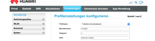

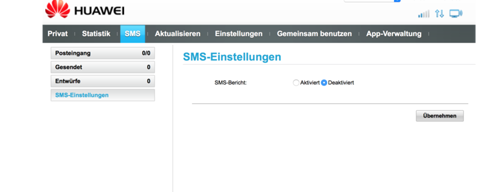

Moin, habe das jetzt mal alles nachgestellt:
Kein Besetzt wenn ich am Mac ein Video gucke und dann vom Festnetz meine Handnummer anrufe.
Ich habe Dir zwei Screenshots beigefügt, vergleiche doch mal meine Einstellungen mit deinen.
Mal sehen, was Du berichtest.
Viel Erfolg.

@zameck : Glaube nicht, dass nun ausgerechnet ich eine Multi-SIM erhalten habe die anders ist als andere. Die Einstellungen an dem Stick habe ich auch nicht groß geändert.
Ich hatte ja mal weiter oben meine Einstellungen als Bilddatei zur Verfügung gestellt, für einen anderen User. Mit der Bitte, diese doch mal mit seinen zu vergleichen. Leider keine Antwort.
Einigen wir uns darauf: es lassen sich scheinbar beide Erfahrungen nicht als Referenz nehmen und eben auch nicht pauschalisieren.
