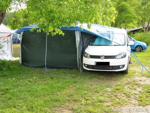

Bei mir hat das so ausgesehen.....
Mathias
Img-0638
Img-0656
Img-0658

Hallo Olli,
das WAR am Edersee!😉😉😉
Mathias
