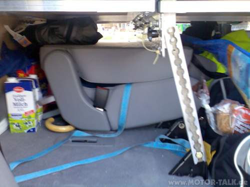

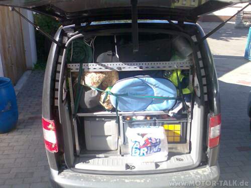

Ich bin grad dabei unseren Caddy für die erste große Tour vorzubereiten. Da wir nur zu zweit unterwegs sein werden und man eigentlich nie genug Stauraum haben kann, möchte ich die Sitze ausbauen und an dieser Stelle Stauraum schaffen. Gut finde ich ja die Idee eine passende Holzkiste zu bauen, wie hier Link . Da wir aber nicht wirklich viel Lagermöglichkeiten auf unserem Dachboden haben und mein Schreiner-Können nicht unbedingt das beste ist hatte ich mir folgendes überlegt:
Anstatt der einen Holzkiste würde ich drei von diesen Kisten kaufen: Link . So ergibt sich eine Fläche von 120x60x32 und eine Auflast von jeweils 600kg sollte uns zu zweit auch halten ;) Man kommt zwar nur von ober ran, aber man dort kann ja Dinge lagern, die man nicht ständig braucht.
Die Halterungen für die Sitze würde ich drin lassen und am Boden der Kisten entsprechende Löcher machen. Darüber kann ich die Kisten gleich sichern.
Was haltet ihr von der Idee. Hat vielleicht sogar schon jemand Erfahrungen??
Schon mal danke und Grüße
Christian
Hallo Christian
Habe ich das richtig verstanden? Du willst anstatt der Sitzbank - Staukisten anbauen?
Hast du denn eine Bettplatte auf der ihr schlaft und die an die Kisten anschließt?
Fährst du auch einen Tramper?
Sorry für die ungenaue Beschreibung.
Ich habe einen Caddy Life BJ 2010. Ein Bett nach dem Vorbild von Laux ( Link )is scho fertig. Da ich aber 1,85 m groß bin müssen die Vordersitze ganz vor geschoben und schräg gestellt werden. Da bleibt nicht mehr viel Stauraum. Also will ich die Rückbank ausbauen und darunter die Kisten stellen. Das Bett liegt sozusagen im Kofferraum auf den Stützen, in der Mitte auf den Kisten und im Fussraum hab ich Stützen gebastelt.
Wo man auf Bild4 im Link die Rücksitzbank sieht sollen sozusagen die Kisten hin.
Ich hoffe ich hab mich jetzt ein bisschen verständlicher ausgedrückt
Ja, sollte alles problemlos gehen. Wir hatten auch mal die Bettplatte ala Laux. Die wurde auf der Mittelarmlehne abgestützt (So wie Laux das auch macht.)
Aber wenn du die Sitzbank sowiso ausbaust, kannst du auch gleich auf der Ladefläche schlafen und die Kisten im Zelt lagern.
