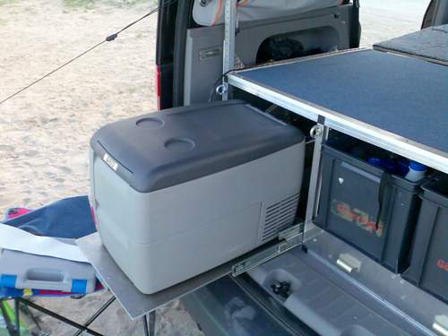

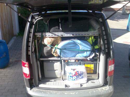

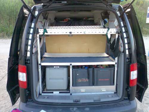

nachfolgend bilder des fertigen ausbaus im urlaubstest am schwarzen meer übrigens das campen ist dort kostenlos
Bild072ausbau vers.3
Bild069ausbau vers.3
+5
zum thema hintere lampe habe die birne durch led birne ersetzt stromverbrauch jetzt egal
Schöne Bilder, die machen Lust auf " Meer ".
Und man sieht erst mal wieder was hier alle reinpasst. Ein wirklich wahrer Lastesel solch ein Hugo..
Gruss GG

Hallo Maxi-mal,
deine Konstruktion ist genial.
Werde mich daran orientieren wenn mein maxi 17 Wochen nach seiner Bestellung in der 29 Woche gebaut wird und ich ihn endlich bekomme.
Mich würde interessieren, wie du deine Fahrrad halter gemacht hast. Sehen aus als wenn das Zeltteleskopstangen sind ?
Deine Sattelstützenaufnahme löst mein Problem, 2 MTB´s und 1Rennrad alle mit unterschiedlichen Unterrohrmaßen.
