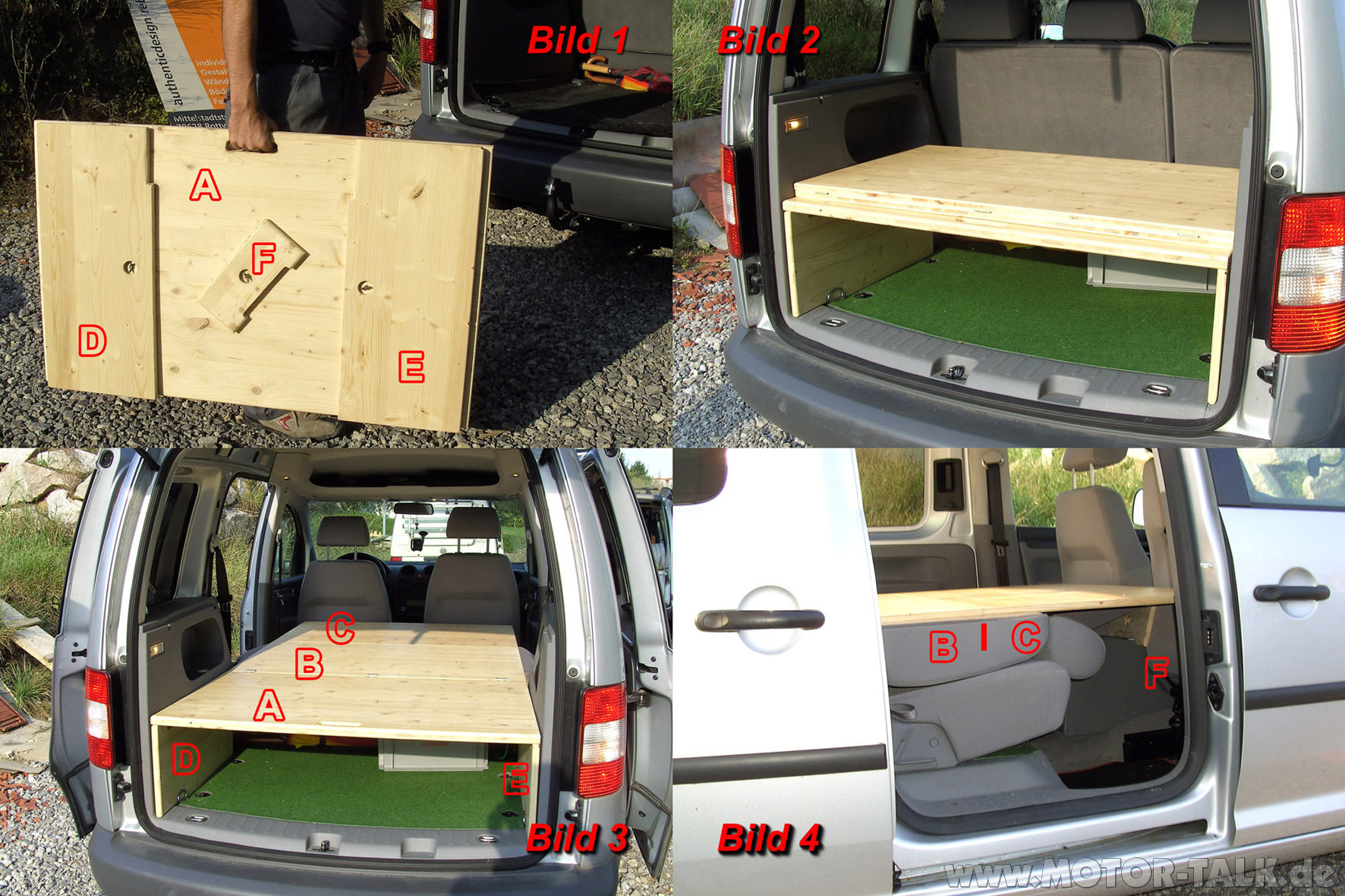

ich habe mir in diesem Thread einige Ideen geholt und nun ein Bett
mit 1,12 x 2,00m Liegefläche selber gemacht.
Ziel war, dass es
- ohne Verschraubung am „Heilig’s Blechle“ geht
- schnell, alleine und ohne Werkzeug auf- und abzubauen ist
- viel Stauraum im Caddy erhalten bleibt
- wenig Platz bei Nichtgebrauch im Keller benötigt
Bild 1 zeigt das Bett in zusammengeklapptem Zustand, wie es im Keller verstaut wird.
Damit es während des Tragens nicht aufklappt, ist es mit 3 Flügelschrauben zusammengehalten.
Das Bett ist aus Fichte 3-Schichtplatten
Platte A 70x112cm 27mm stark
Platte B+C 65x112cm 19mm stark
Die Platten A, B+C sind mit jeweils 3 Scharnieren untereinander verschraubt
Die Platten D+E mit je 2 an Platte A
Die Scharniere zwischen Platte B+C wurden ins Holz eingelassen, damit sie sich bei aufgeklapptem Bett nicht in die umgeklappten Rückenlehnen der 2.Sitzreihe drücken.
Das Holz F wird zwischen die aufgeklappte Mittelarmlehne gestellt und lehnt sich an die Rücklehnen der Vordersitze an. Die Platte B liegt somit auf der umgeklappten Rücklehne der 2.Sitzreihe, sowie auf der Mittelarmlehne auf. Das Zeitaufwändigste war das ausfräsen der Platten D+E im Bereich der Ladekante und der Ösen für die Gurte der 3.Sitzreihe

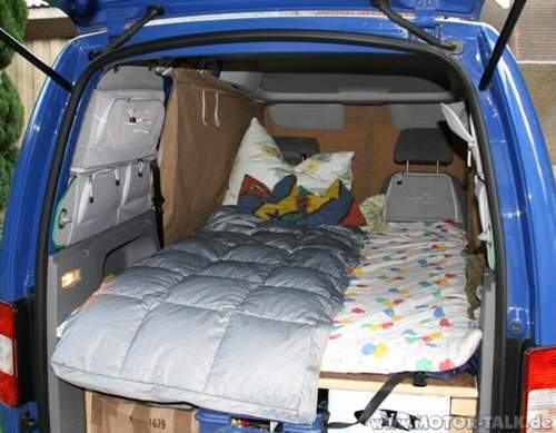

meine Halterung für die Bikes hab ich schon wieder modernisiert, hab jetzt 2 Carry Bike Premium Halter an die lange Platte geschraubt.
Zur Fixierung hab ich eine normale Krücke aus dem Krankenhaus umgebaut, das funktioniert super durch die variable Verstellung. Weil die Befestigung mit zwei Stangen sehr umständlich wahr, hab ich nur noch eine. Mit der befestige ich ein Rad, das zweite Rad verbinde ich mit einer schraubbaren Strebe.
Heute sind auch meine 2 Matratzen gekommen, sind sehr bequem.
Also viel Spass beim nachbauen und warten auf den Caddy...😛
Gruß Maxi-mal

Ich habe ebenfalls die obige Konstruktion nachgebaut, mit folgenden Modifikationen:
1) Fichte 3-Schicht 22 mm
2) statt Scharniere habe ich zwei Klavierbänder verwendet. Damit muss nichts ins Holz eingelassen werden und das Band steht nur minimal über.
3) die Füße (Bretter D+E) habe ich so an Platte A geschraubt, dass die Füße etwas Richtung Platte B unter Platte A hervorragen (ca. 2-3 cm). Auf diesen kleinen Vorsatz kann dann das Brett B aufliegen (zusätzlich zur Auflage auf der umgeklappten 2. Sitzreihe am anderen Ende des Brettes) . Das erhöht die Stabilität. Ich würde daher empfehlen, die Bretter D + E etwas breiter als 70 cm zu nehmen.
4) Als Auflagefläche am Kopfende habe ich einen Art "Hut" für die Mittelarmlehne gebaut mit breiter, schräger Auflagefläche gebaut, der den Druck über die gesamte Fläche der Mittelarmlehne verteilt.
5) an die Seiten der Liegeflächen habe ich Filz geklebt, um ein Verkratzen der Plastikverkleidung zu vermeiden.

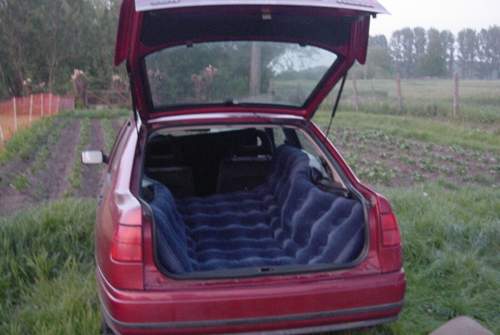

Hat jemand zufällig Erfahrungen mit aufblasbaren "Matratzen"? So wie diese hier z.B.:
http://www.kraxel.com/.../...active-single-luftbett-mit-akkupumpe.html
Klingt für mich ganz bequem und praktisch, so mit 12V Luftpumpe.
Gruss
´Nabend Fraddy!
Original geschrieben von fraddy
... Hat jemand zufällig Erfahrungen mit aufblasbaren "Matratzen"? So wie diese hier z.B.: ...
Die Teile gibt´s ja schon länger ohne Luftpumpe.
Wir hatten so eine als Gästebett.
Man kann da durchaus ein paar Nächte drauf verbringen.
Ich persönlich habe allerdings nie richtig den Kompromiss gefunden zwischen Härte (dann stören die tiefen Wellen sehr) und weniger Luft (dann hab ich immer extrem in der Senke gelegen).

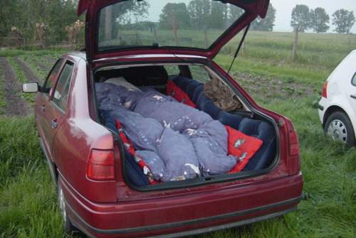

Das Ding hatte ich in guten alten Zeiten sogar schonmal
in meinen damaligen Toledo gequetscht.. 😁😁😁
Gruß Ulf

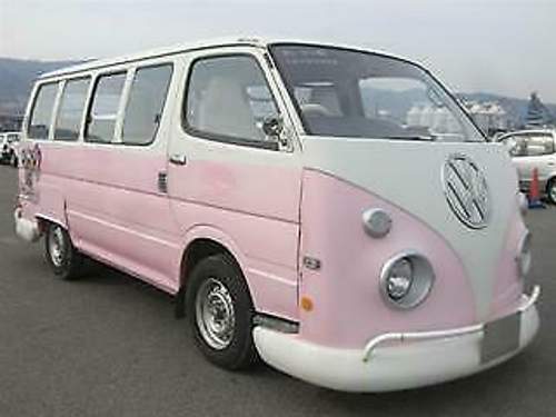

Original geschrieben von CaddyTDIDSG
...die Adresse: www.wellhouseleisure.com in Shepley, Huddersfield. Auf der Homepage "STOCK LIST" anklicken, dann den blauen button "Campers with a new Wellhouse Conversion" und schon bist Du beim Maxi Camper...
...oder den Button unten rechts anklicken und ganz runter scrollen.
Dann erwartet Euch die Geschmacklosigkeit in rosa 🙂
Schade um den Bulli der ausgeschlachtet wurde 😁
