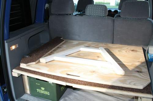

Hallo Caddyfreunde,
ich habe mir in diesem Thread einige Ideen geholt und nun ein Bett
mit 1,12 x 2,00m Liegefläche selber gemacht.
Ziel war, dass es
- ohne Verschraubung am „Heilig’s Blechle“ geht
- schnell, alleine und ohne Werkzeug auf- und abzubauen ist
- viel Stauraum im Caddy erhalten bleibt
- wenig Platz bei Nichtgebrauch im Keller benötigt
Bild 1 zeigt das Bett in zusammengeklapptem Zustand, wie es im Keller verstaut wird.
Damit es während des Tragens nicht aufklappt, ist es mit 3 Flügelschrauben zusammengehalten.
Das Bett ist aus Fichte 3-Schichtplatten
Platte A 70x112cm 27mm stark
Platte B+C 65x112cm 19mm stark
Die Platten A, B+C sind mit jeweils 3 Scharnieren untereinander verschraubt
Die Platten D+E mit je 2 an Platte A
Die Scharniere zwischen Platte B+C wurden ins Holz eingelassen, damit sie sich bei aufgeklapptem Bett nicht in die umgeklappten Rückenlehnen der 2.Sitzreihe drücken.
Das Holz F wird zwischen die aufgeklappte Mittelarmlehne gestellt und lehnt sich an die Rücklehnen der Vordersitze an. Die Platte B liegt somit auf der umgeklappten Rücklehne der 2.Sitzreihe, sowie auf der Mittelarmlehne auf. Das Zeitaufwändigste war das ausfräsen der Platten D+E im Bereich der Ladekante und der Ösen für die Gurte der 3.Sitzreihe

Original geschrieben von TUM Firefighter
... Hallo Ulf, auch nicht schlecht.
Hast du das mit Nadelfilz oder ähnlichem überzogen? ...
Ja, ich habe da diesen "Kunstrasen für die Terasse draufgeklebt.
Allerdings nicht den für 1,90 pro Quadratmeter.!
Habe einen günstigen Rest erstanden,
der ziemlich fluffig ist und auch unten diese Noppen nicht hat.
Ist bestimmt kuscheliger, wenn man mal von der Matte rollt.
Liegt man nicht gleich auf Holz.

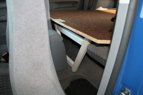

Im Bereich der Sitzbank war mit das ganze zu lavede.
Außerdem sind der doppelte Teil und der Einfache
der Sitzbank umgeklappt unterschiedlich hoch.
Deshalb habe ich mich für eine Stütze entschieden.
Jetzt ist alles super stabil und nochmal 10 Kilo schwerer... 😁
Gruß Ulf
Stuetze
Eingeklappt
