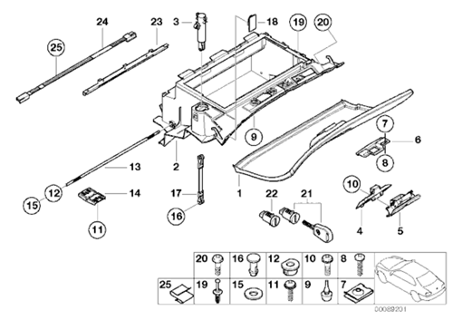

Hallo alle,
ich bekomme mein Handschuhfach nicht mehr auf. Alle Stellungen des Schlüssels im Schloss haben keine Funktion. Habe mit Gewalt das Handschuhfach geöffnet und konnte sehen das ein Plastikteil an der Betätigung abgebrochen war. Neues Teil beim freundlichen gekauft, sieht verstärkt aus.
Aber wie bekomme ich nun den Schliesszylinder aus dem alten Verschluss raus und in den neuen rein?
Für Hilfe bin ich dankbar.
lg
erhard
123
Einfach von unten die Scharniere los schrauben die sitzen ganz hinten im Fußraum das Handschuhfach müsste sich dann soweit lockern lassen das der Schnapper vorne am Schloss raus springt. Dann noch die restlichen Schrauben zwei am Schloss und jeweils zwei seitlich und vorne zwei Schrauben lösen.

Hallo Cabriodriver,
hatte das Problem mit dem verschlossenen Handschuhfach auch (Schlüssel konnte gedreht werden hatte jedoch keine Funktion, da innen in dem Griff ein Plastikteil gebrochen war).
Ich habe die 2 Schrauben die das Handschuhfach unten mit einer Welle halten gelöst (unter das Fach legen dann sieht man es schon). Dann war das Fach hinten locker und konnte etwas bewegt werden.
Nachdem das Fach unten lose war bekam ich es (nach etwas gefummel) auf.
Jetzt bekomme ich aber vom Freundlichen das kleine weiße Plastikteil das hinten auf dem Schließzylinder steckt nicht.
Die meinten das gibts nicht einzeln. Es könnte auf dem Schließzylinder stecken, ist aber nicht sicher, da es auf der Explosionszeichnung nicht zu erkennen ist.
Ich soll halt den ganzen Zylinder für 39,- Euro kaufen und hoffen das es dabei ist (muß nämlich erst bestellt werden und muß dann abgenommen werden da Sie den Zylinder nicht brauchen). Falls es nicht dabei ist, habe ich halt Pech gehabt.
Kann mir jemand sagen wo dieses Teil dabei ist ?
Oben wird von einem schwarzen Ersatzteil geredet ?
