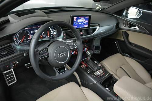

hallo, ist bei den kleinen chromschaltwippen das + und - auch beleuchtet wie bei den schwarzen wippen?
Ja, in rot.
Auf dem Bild sollte es einigermaßen zu erkennen sein. 😁
MfG MB-HH
