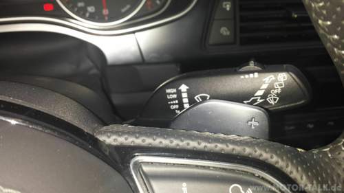

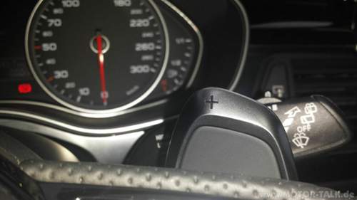

Mit oder ohne Lenkradheizung??
Im Prinzip hast 3 Möglichkeiten:
1: teuer beim 😁 (TN kann ich morgen nachreichen)
2: bei ebay eins suchen mit Lochleder halt http://www.ebay.de/.../251354147517?...
3: bei ebay eins mit Wippen und Glattleder (weil billiger) und selber in Wunschleder/Naht beledern lassen...
Airbag kann bleiben, auf die Befestigung im Lenkrad mittels Klammer achten. Anschließend codieren und freuen..
was ich bei allen Lenkrädern machen würde: umbau auf RS Wippen in Chrom..
Bilder vergessen...
Audi-combatmiles268
Audi-combatmiles273
Audi-combatmiles274

Die Teilenummern findest im S6 Teilenummern Thread oder hier am Bild. Kosten so um die 170,-
Es ist keine RS VIN nötig, die gibt's so beim 😁
Von wo kommst denn?
Sehr interesaant, sind scheinbar länger als die normalen Schaltwippen.
Wie geht der Umbau vonstatten, kannst Du mir das bitte sagen ?
Liebe Grüsse
Henrik
wer ne Anleitung haben will, schickt seine email per PN oder lässt sich das vom 😁 umbauen... 😁

Ömm, ömm, das sind doch aber keine RS6-Wippen.
Gruß Olli
ich schrieb ja auch nur RS und nicht RS6 ;-)
Sind vom RS 3
Von welchem RS sind die Wippen denn?
Da steht doch 8V dort könnten vom S3 sein.
Es gibt ja noch keinen RS3.
stimmt, noch nicht 😉
ist doch egal von welchem Modell. Sie passen beim A6 und mit der Teilenummer vom Bild kann die jeder bestellen..
Ich hab noch nen Satz da, 160,- zuzüglich Versand wenn wer haben will... :-)
