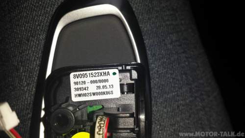

Bei mir sind beim umstellen der Konfig irgendwie die Schaltwippen abhanden gekommen.
Nun steht das Teil bei Audi schon auf "P" und da geht nix mehr.
Habe S-Line Sport mit 3-Speichenlenkrad, möchte die Schaltwippen nachrüsten.
Nach Verständnis hier aus dem Forum geht das mit Lenkradtausch und umkodieren.
Airbag kann wieder verwendet werden?
So richtig verstanden oder fehlen Informationen zum Beurteilen.
Wenns schon mal einer gemacht hat(Bestimmt) währen Aufwand und Schätzkosten ideal,
Teilenummern absolute Spitze.

So, Umbau von S-Line auf S-Line mit Schaltwippen auch erledigt. Ging gut, halbe Stunde war ich durch. Danke für die Hinweise hier!

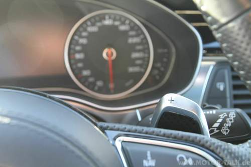

Foto? Welche Wippen?
Standardwippen original. Erstmal.
Foto von was?
Foto von was?
dachte du hast vielleicht welche ausm Zubehör verbaut...
Nee, eins after dem anderen.
hm, warum haste nicht gleich Chrom oder die großen genommen?
Sind die grossen auf dem 2. Foto vom RS6 und was kosten die?

nö, der RS6 hat die kleinen in Chrom. Die großen haben nur echte Businnes-Sportlimousinen wie der S3/RS3... *ironiemodusoff*
Kosten tut der Satz um die 180,-
