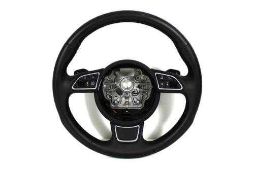

Bei mir sind beim umstellen der Konfig irgendwie die Schaltwippen abhanden gekommen.
Nun steht das Teil bei Audi schon auf "P" und da geht nix mehr.
Habe S-Line Sport mit 3-Speichenlenkrad, möchte die Schaltwippen nachrüsten.
Nach Verständnis hier aus dem Forum geht das mit Lenkradtausch und umkodieren.
Airbag kann wieder verwendet werden?
So richtig verstanden oder fehlen Informationen zum Beurteilen.
Wenns schon mal einer gemacht hat(Bestimmt) währen Aufwand und Schätzkosten ideal,
Teilenummern absolute Spitze.
Danke

Rund in rund müsste gehen..einfach mal nach ner offiziellen EinbauAnleitung schauen von Audi da stehen dir Teilenummern von den Airbags drin...Hatte ich bei meinem 4F Lenkrad dabei.
naja ich denke er holt sich das Lenkrad bei ebay... also aufpassen: es passen (für den Airbag) nur die, die die Klammern IM Lenkrad haben... solltest du eins vom A3 kaufen, nicht wundern warum die Tasten nicht gehen. Die benutzen ein anderes Protokoll. Dann wären auch noch neue MuFu Tasten notwendig, deinen jetzigen fehlt der Wippen-Anschluss...

also du meinst konkret die silberne halb runde klammer hinter dem Aribag brauche ich. ich habe zumindest als Suchbegriff A6 4g eingegeben. Bin bei so etwas immer sehr vorsichtig daher auch die vielen vielleicht für manche dummen fragen habe keine lust da zu stehen und gedacht zu haben ich habe alles. Weil wenn was nicht geht könnte ich immer durch drehen.

diese Spangen mein ich...
Frag besser bevor du unnötig Geld ausgibst, des passt scho! 🙂
A6-lenkrad-spangen
ja genau die meinte ich super vielen vielen Dank. Bin nur einwenig irritiert da die preisliche Spanne schon relativ weit auseinander geht. Allerdings optisch für mich auf den Bilder es keinen so großen Eindruck macht wie der Preis. Mal sehen muss ja nicht sofort heute oder morgen sein....... :-)

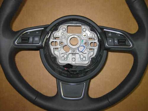

Ich habe gerade eins gefunden für 129 Euro sieht auf dem Bildern echt gut aus ich denke den werde ich mal anschreiben. Das S-line zeichen wird ja wohl um klispbar sein. und den Rest mal sehen was ein sattler hier will zum das gelochte leder wieder hin zu bekommen.
ich denke das passtfür den Preis
4g0419091s1kt-2
dein S-Line Lenkrad müsste ja eh die Blende in Klavierlack haben, die kannst dann komplett umbauen..oder wo willst bei dem geposteten LR den Clips "reindrücken"?
Also wenn ich ehrlich bin denke ich da handwerklich diesen klips raus und meinen rein.....
denke ich da falsch?
