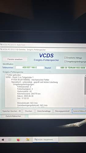

Nach der Anzeige Getriebestörung , wurde der Fehler ausgelesen als .
18765 Ventil 3 im Teilgetriebe 1 , mechanischer Fehler P17 D4 00 !
Kann man das selbst reparieren , wenn man eine Schrauber hat und eine Bühne ?

um welches Getriebe handelt es sich ? Welcher Getriebekennbuchstaben ?
0B5 steht doch da.
na dann, ausbauen/einschicken
https://youtu.be/iW8wHlT2NUg?si=nL4numZgeRFs5Ayt
Genau dort war einer hier aus dem Forum. Dem wurde die falsche DK eingebaut. Nur Ärger.
