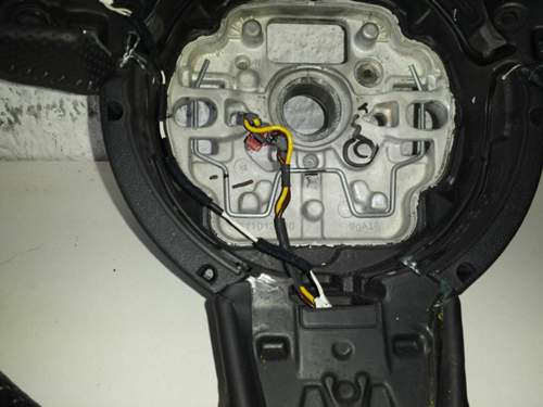

Hallo Spezies,
über die SuFu finde ich nur Informationen für den 4F bzw. globale Aussagen.
Bei mir sind beim umstellen der Konfig irgendwie die Schaltwippen abhanden gekommen.
Nun steht das Teil bei Audi schon auf "P" und da geht nix mehr.
Habe S-Line Sport mit 3-Speichenlenkrad, möchte die Schaltwippen nachrüsten.
Nach Verständnis hier aus dem Forum geht das mit Lenkradtausch und umkodieren.
Airbag kann wieder verwendet werden?
So richtig verstanden oder fehlen Informationen zum Beurteilen.
Wenns schon mal einer gemacht hat(Bestimmt) währen Aufwand und Schätzkosten ideal,
Teilenummern absolute Spitze.
Danke

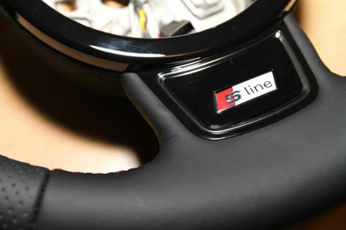

Genau so sieht mein lenkrad momentan aus. Kann ich da nicht das untere Klavierlack stück mit S-line embleme ausbauen und in das neue einbauen?
@PNH schrieb am 20. Januar 2015 um 21:57:38 Uhr:
nein, weil das kleine untere Stück mit S-Line Emblem an dem großen schwarzen Ring mit den zwei seitlichen "Ohrwascheln" wo die Mufu Tasten drin sind angegossen ist... 🙂
ok schade drum da du das ganze ja auch einzeln bei ebay kaufen kannst dachte ich das kann man irgendwie raus machen. naja ok dann würde halt in dem Fall kein S-line mehr da stehen. Bringt mich glaub auch nicht um ansonsten halte ich halt eben ausschau nach einem S-line lenkrad.
Trotzdem nochmal vielen vielen Dank. Muss mich jetzt seelisch und moralisch auf den tollen Werkstatt termin morgen einstimmen. Das wird grausam :-((
du hörst nicht zu: Lenkrad bei ebay kaufen, Miles um ne Anleitung via email fragen, Lenkrad von ebay den Ring ohne Emblem abmontieren, dein Lenkrad ausbauen, deinen schwarzen Ring ausbauen, deine MuFu Tasten gegen die vom EbayLenkrad tauschen, alles einbauen, freudig dran rumfummeln und beim Miles den grünen Daumen drücken... 😁 😁
@combatmiles schrieb am 20. Januar 2015 um 22:10:21 Uhr:
AH JETZT JA...... :-)
ich werde auf dich zurück kommen...... Na dann sind doch alle Probleme geklärt bis die tage dann wenn alles klappt. :-)

Auch ich habe nun mein 3 Speichenlenkrad ohne Wippen gegen eines mit Schaltwippen getauscht. Umbau war Dank Anleitung von miles völlig unkomplizert.
