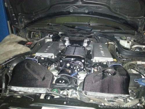

Hallo aus dem Allgäu,
hat von Euch schon jemand einen Kompressor Stufe 3 mit ca 690 PS von der Firma HMS einbauen lassen?
Oder von einem andern Anbieter?
Und mit welchem Ergebniss?
Ich hab nämlich ein bisschen bedenken wegen meinem Getriebe und der Öl Temperatur!!
Weil wenn ich am Pass fahren bin, geht oft die Öl Temperatur jetzt schon auf über 120 Grad!!
Kann mir hier im Forum jemand helfen?
Vg Martin

Hoffe die Bilder erklären einiges!
Bei HMS habe ich oft von Hitzeproblemen "gehört" habe aber absolut keine Erfahrung mit HMS und kann selber keine Aussage machen...
Getriebe
Wandler
Ein/zwei Leute haben den Ölkühler vom BS und dessen bzw. die 507 Motorhaube verbaut. Hilft angeblich enorm bei Temperaturproblemen. Abgesehen davon, das normale 63er Getriebe ist bis 700NM konzipiert, mit Reserve evtl. bis ca. knapp 800NM belastbar. Da würde ich mir mehr Gedanken drüber machen bei den HMS Angaben. Oder halt das 722930 K7B einbauen. Das ist für 1000NM ausgelegt.

Also Danke erst mal für die Infos.
Das Getriebe würd ich sowieso verstärcken lassen (Teile vom ML 63).
Also die bei HMS verbauen die gleichen Kompressoren wie Weistec, von Xtra Power aus Dänemark.
Glaub ich! Die Leistung würden die mir auf 640 Ps eintragen.
Alwoody, Danke für Dein Angebot aber in den Norden komm ich die nächste Zeit nicht!Leider!!
Was meinst Du mit unfahrbar in der Stadt? Wegen Verbrauch, das wär mir egal!!Wenns sonst passt!!
Die von HMS geben so zwischen 670-690PS und 880NM an. Du sagst was von 740 PS und mehr, das liegt meistens am Ladedruck oder?? Also wär ein weiterer Ölkühler auf jedenfall sinnvoll??

Ich glaube nicht das Weistec die Kompressoren aus Dänemark verbaut, sonst würde Väth und die anderem grossen ja direkt zu den Dänen gehen und nicht über Amerika bestellen ?
Ja Ölkühler, verstärktes Getriebe und grössere Bremsen sind sehr wichtig.
Meiner ist 100% Vollgasfest und die Teile sind meistens für wesentlich mehr NM und Ps ausgelegt.
Der Umbau lag ungefähr bei 45.000€ + 700 Arbeitsstunden.
Und ja ein getunter A45 Amg macht dich auf dem Pass fertig.

Gut das mit der Bremse hab ich mir auch schon gedacht!! Die von HMS würden die Keramik Bremse vom Audi RS6 montieren, vorne mit 402mm.
Also du würdest sagen auf jeden fall Ölkühler, größere Bremse und was hast du für Reifen auf der Vorder und Hiterachde drauf??Mir wurde nahegelegt vorne 245 hinten 295 auf 19 Zoll mit Michelin Pilot Super Sport oder Cup Reifen!
Hab jetzt Vorne 245 und Hinten 275 drauf, meinst das reicht auch??Auf 19 Zoll!
