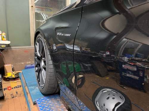

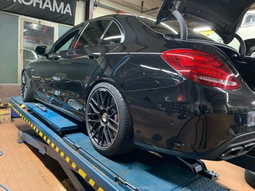

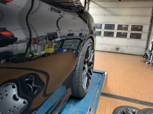

Welche SCC muss ich kaufen bei 10mm hinten und 5mm vorn bei Schmiedefelge vom Edition One ?
Vielen Dank und Grüße an die AMG‘ler
Könnte mir auch jemand sagen welche Spurplatten, also Marke und Größe ich auf das C63 Coupe (BJ19) Mopf mit Schmiedefelgen nehmen kann ? Dachte an die H&R VA/HA 26mm/30mm ? Danke im Voraus
Die richtige Scheibe wäre die 12168. Allerdings steht im Gutachten die AMG Version nicht drin, was eine Einzelabnahme nötig macht.

die H&R gehen wohl auch von der Zentrierung her, aber da gibt es nur 13/15/20mm pro Rad, was bei der Limo hinten schleift. Ich wollte 10mm rundherum haben, habe mehrere Größen probiert, das war für mich der beste Kompromiss zwischen Optik und ohne Schleiferei.

Habe H&R 15mm HA je Seite mit Zentrierung und passt bei Schmiedefelgen ohne Probleme.
@AMG63Owner schrieb am 5. Februar 2019 um 12:52:15 Uhr:
auch beim Mopf ? Und wie viel vorn ?
Klar passt genauso, da hat sich ja nix an der Karosserie verändert. VA hab ich glaub um die 10 je Seite.
