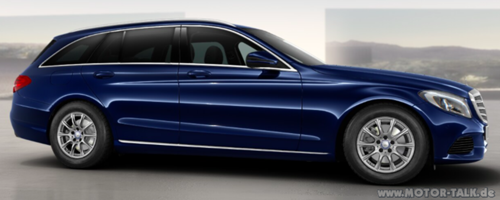

In erster Linie gefallen mir halt die 10 Speichen 16er um Längen besser und in Kombination mit der Exclusive Ausstattung aussen ergibt das für mich ein sehr stimmiges Bild - zumindest im Online-Konfigurator:
