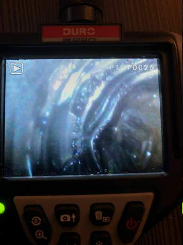

leider bin ich da noch nicht weitergekommen, habe aber jetzt als letzte Möglichkeit das Lenkgetriebe identifiziert.
Das Lenkgetriebe werde ich gegen ein Original überholtes tauschen. Teil ist auf dem Weg.
Was ich gesehen habe ist das auf der Fahrerseite unterhalb des Faltenbalges die Dichtung an der Zahnstange an einer Stelle eingedellt ist und an der Zahnstange schabt. Das könnte die Ursache sein. Die Dichtung schabt auch nicht ständig sondern nur in bestimmter Stellung der Zahnstange.
Auf der Fahrerseite hat die Dichtung auch nur den Zweck das Fett der Zahnstange zurückzuhalten. Nur auf der Beifahrerseite ist es eine Dichtung fürs Servoöl.
Die Dichtung ist Hartplastik mit einem Metallring innerhalb.
Siehe Bild und Zeichnung. Die Dichtung sollte rund sein, ist sie aber nicht im oberen Teil, den man nur sehr schwer sehen kann.
Sorry für die schlecht Bildqualität, aber mein Macbook erkennt die Kamera nicht.
Ich berichte weiter.
Gute Fahrt
Dichtung
Lenkgetriebe

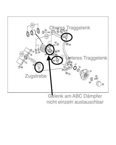

wenn Du die Videos der Stern Garage sieht kannst du das Video mit dem CL 500 von RB Engineering ansehen und dort wird einiges gesagt zur Vorderachse. Für die Videos in der You Tube Suche folgendes eingeben: 'RBEngineering CL 500' .
Ich habe aufgrund der Geräusche bei
das Traggelenk gewechselt
das obere Traggelenk inklusive Dreickslenker (ist nur komplett zu erhalten)
die Spurstangen innen und aussen
die Zugstrebe
den Federlenker an dem der ABC Dämpfer sitzt (manche sagen dazu Querlenker)
Teile siehe Bild.
Das sollten eigentlich die Teile sein die Geräusche verursachen. Bei mir war es leider nicht der Fall.
Domlager kann man eigentlich deutlich am Dämpfer fühlen. Fahrwerk rauf und runter und einer hält seine Hand
an die obere ABC Dämpferaufnahme im Motorraum. Das kann man wenns total extrem ist fühlen.
Problem bei allem ist, das alle Geräusche sich sich auf die gesamte Vorderachse übertragen. Deshalb testet Mercedes mit Mikrophonen, die an mehreren Stellen angebracht werden. Steht so in der WIS.
Radlager eher weniger, das hört man deutlich beim fahren.
Mehr fällt mir da auch nicht ein.
Gute Fahrt
