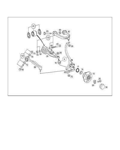

Stabi vielleicht?
also das ABC hat keine Stabilisatoren. Diese Funktion übernimmt das Federbein.
Aber ich habe alles bereits gewechselt.
- Federlenker
- Traggelenk
- Zugstrebe
- Innere und äußere Spurstangen
- Querlenker oben
- Radlager komplett
Alles inklusive Fahrwerksvermessung.
Siehe auch das Bild anbei Auszug aus dem EPC.
Somit bleibt eigentlich nur noch der ABC Dämpfer oder wie gesagt das Lenkgetriebe.
Gute Fahrt
