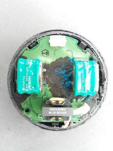

Der Akku in der Sirene ist doch nur eine Stützbatterie, die Sirene funktioniert doch über die Hauptbatterie. Du hättest doch auch erstmal die Sirene öffnen können, statt zu tauschen?
VG
Meistens gehen die defekten Akkus mit einer Zerstörung der Sirene einher („auslaufende“ Akkus). Die Sirene kann nur durch z.B. Aufsägen geöffnet werden - mal schnell kontrollieren ist nicht möglich. Ist hier im Forum für verschiedene Baureihen vielfach beschrieben. Gruß, Mathias
Hier noch ein paar Bilder. Ich musste beim CLK auch das erwähnte Teil A 219 820 32 26 verwenden für 90.- €, da das ursprünglich verbaute Teil A 171 820 25 26 für 60.- € nicht mehr lieferbar ist. Gruß, Mathias

Nene. Ich habe die Sirene nochmal getestet auch mit dem geschlossenem Deckel. Da ging dann die Alarmanlage ohne Sirene. Vorher ging nicht mal die Alarmanlage oder der Blinker. Scheint wohl innen aus zu laufen und dann ist sie defekt. Wie oben beschrieben. Mit den Teilenummern der Sirenen kann man leider nicht schlau werden. Aber es ist auf jeden Fall noch Ersatz lieferbar.
@dreichhorn schrieb am 27. August 2020 um 17:21:41 Uhr:
Ok, von auslaufenden Akkus habe ich bisher nichts gelesen, nur, dass etliche ihre Sirene aufgesägt haben und das Akku getauscht haben. Danach lief sie wieder.
Und @C215 habe ich so verstanden, dass seine Sirene aufschraubbar wäre.

meine alte defekte Sirene mit der oben beschriebenen Teilenummer 203..... hatte zwar zwei Schrauben, konnte dadurch aber nicht geöffnet werden. Sie ist verschweisst. Warum die Schrauben da noch sind?? Keine Ahnung. Aufsägen will ich nicht.Das ist nicht mehr original. Die Neue ist wesentlich leichter als die Alte. Aber das ist bestimmt nicht positiv. Mal sehen wie lange die hält. Das Radhaus wurde gleich mit saniert. Anbei noch ein Bild vom Ladegerät. Rekordverdächtig hat mich aufmerksam gemacht dass Dieses zu schwach sein könnte?? Was meint Ihr?
