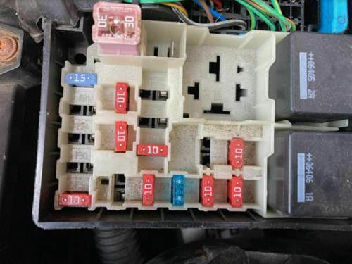

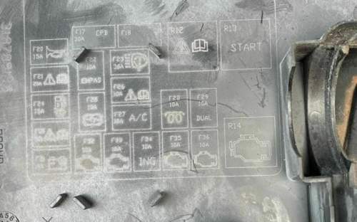

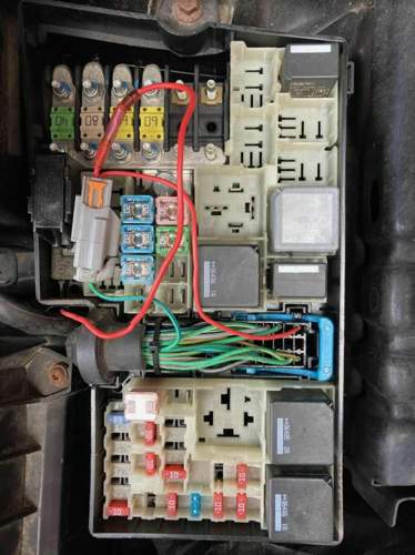

Mir haben die Sicherungen keine Ruhe gelassen.
Ich habe diese nochmal überflogen und bin der Meinung, das da einige fehlen würden (Beispiel Sicherung F30 und F21 z.B.).
Ich habe dazu einmal alles abfotografiert.
Was das graue Teil im Sicherungskasten soll, weiß ich auch nicht ...
Zusatzsicherungskasten
Kompl. Übersicht Zusatzsicherungskasten
Deckel
Da fehlt nur eine Sicherung.
Aber die wichtigste .
Die F 30 für das Motorsteuergerät ( PCM ).
Da kommt normalerweise ne 3 Ampere-Sicherung rein.
@BlackyST170 schrieb am 19. Juli 2021 um 14:26:27 Uhr:
Sicherungen F 30 bis F 36 rausziehen,wegwerfen und neue Sicherungen einsetzen.
Für die F 34 eine 20 Ampere verwenden.
Das war mal Trick 17 von nem FFH beim 1.8er/2.0er mit ausgehendem Motor und Startschwierigkeiten.
Die F 34 ist für die Zündspulen.
Der F34 Slot hat eine 15A Sicherung.
Ich besorge nochmal neue und tausche die einmal aus.

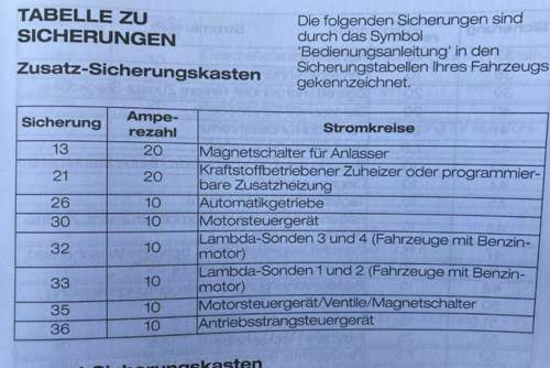

🙂 Ein Anhaltspunkt 😁
Ich habe bislang immer nur von 10 A gelesen.
Ich besorge die wie gesagt mal und schaue dann mal weiter :-)

Laut Handbuch soll das aber eine 10A Sicherung sein - woher kommt die Anforderung der 3A Sicherung (nur zum für mich Nachvollziehen)?
