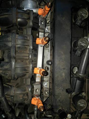

Habe jetzt mal den Luftfilterkasten abgebastelt und in die geöffnete Drosselklappe geschaut (siehe Bild).
Kann das evtl. der oben genannte Fehler sein oder eher ein zusätzlicher Fehler?
Wobei ich ja eher zu einem zusätzlichen Fehler tendiere da es ja sonst nicht nur am 3.Zylinder wäre.

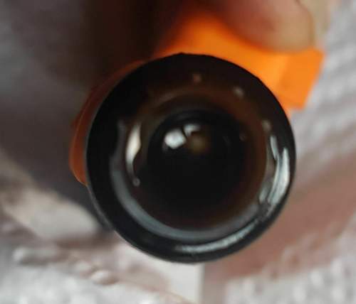

O.k. ich habe es einfach mal ausgebaut,....und das vom 3.Zylinder,...na ja,....kein Wunder,....siehe Bild
Jetzt die Frage:
Kommt es wirklich "nur" vom Sprit?
Kann es etwas anderes sein?
Ich frage weil es total voller Öl ist und ich ja noch das Probelm (siehe oben) mit dem Motoröl im Ansaugtrakt habe.
Hängen die "Fehler" zusammen oder ist jedes einer für sich?
Neues Einspritzventil rein und fertig,...oder?

Da ist eindeutig zu viel Öl drauf, wenn der Ölstand okay ist, denke ich ja könnte von dem Schlauch hinter der Ansaugbrücke kommen. Reinige mal mit bremsenreiniger dann mal 20 min fahren. Könnte aber auch einfach zu viel Öl drin sein. Deswegen den Öl stap 2 bis 3 mal drehen. Dann erst rauszuholen. Dein Foto ist nicht zu sehen. Wie alt ist dein Auto was hat er gelaufen.

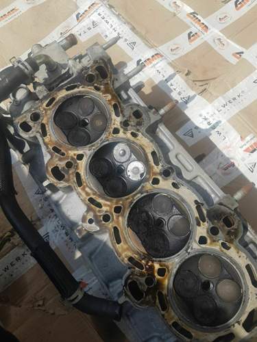

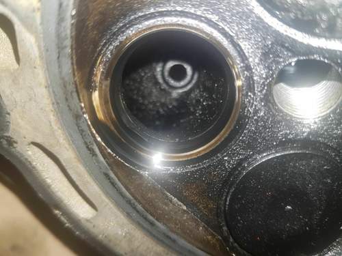

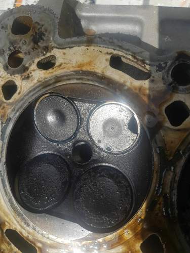

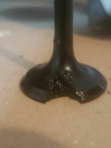

Also, ja, mein letzter Beitrag ist lange her. Kurz gesagt, ich habe mich entschieden den Kopf runter zu werfen.
Ich entferne mich auch von den "0" Bar, nach nochmaliger Prüfung hat er um die 1 Bar.
Hat schon mal jemand einen Kopf von diesem Modell runter geprügelt oder Erfahrungswerte mit der Steuerkette gesammelt?
Irgendwie weigere ich zu glauben das der Deckel der Steuerkette ein einziges Bauteil ist. So sieht es zumindest optisch aus.
Wenn ich im Netz nach einem Reparatursatz (mit Ventilen usw.) schaue ist zumindest keine Dichtung für diese Abdeckung dabei.
Hat die Steuerkette evtl ein Glied zum Öffnen? Wäre das eine Lösung?
