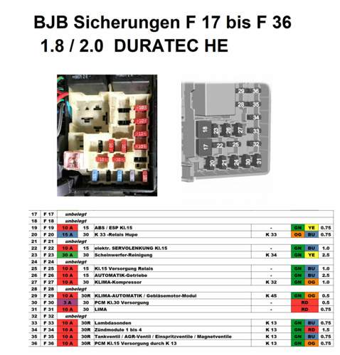

Ich habe gerade auch bemerkt, dass die Sicherung F32 laut Foto wohl auch fehlt (Lamdbasonde)...
Nein.
Die F 32 ist beim 1.8er unbelegt.
Die F 33 ist für Lambdasonden.
Die F 17 ist beim C-MAX für elektr..Handbremse.
BJB Sicherungen F 17 bis F 36
@BlackyST170 schrieb am 12. August 2021 um 14:17:13 Uhr:
Nein.
Danke! :-)

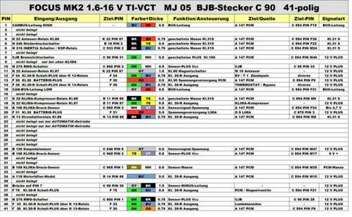

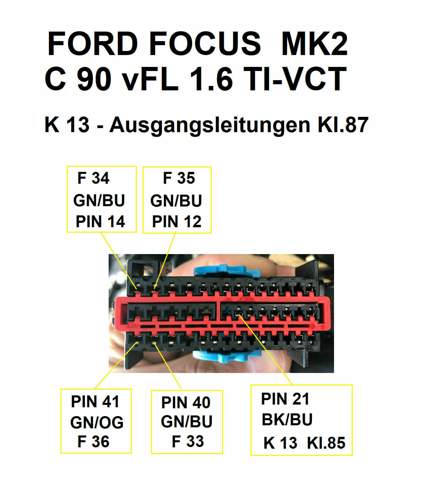

Das graue Teil,ist ein Stecker,das gehörte damals,vor längerer Zeit zu einer Rückrufaktion,ich erinnere mich dunkel,das es um den Kühlerlüfter Motor/Modul ging.
Da wurde der PIN 14 GRÜN/BLAU ausgepinnt am C 90-Stecker und auf Dauerplus Kl 30 gelegt.
Normalerweise ist das grünblaue Kabel Kl.15 ZUENDUNGSPLUS vom K 13 Relais geschaltenenes Plus über Sicherung F 35.
Ist aber egal .
Sicherung F 30 reinmachen und FFH fahren.
Jetzt kann man wieder vernünftig Fehlercode auslesen .
Durch die fehlende F 30 ging das nicht
Die hätten das beim FFH sofort geschnallt,dass da ne Sicherung fehlt bzw. entfernt wurde
C 90 Stecker BJB Ausgang Sicherungen
Pinbelegung C 90 Stecker

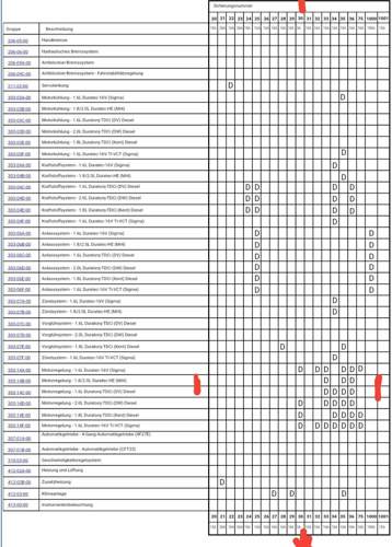

Laut Handbuch soll das aber eine 10A Sicherung sein - woher kommt die Anforderung der 3A Sicherung (nur zum für mich Nachvollziehen)?
Die Bedienungsanleitung auf Papier kann nur ein grober Anhaltspunkt sein. Ich nehme da eher den Schaltplan im Ford Werkstatthandbuch Etis, da ist in dem BJB Sicherungskasten im Motorraum, die F30 beim 1.8/2 l Duratec-HE und beim 1.6 l TDCI unbelegt,nicht verwendet.

F30 ist beim Duratec HE und beim 1.6 l TDCI unbelegt,sieht man ja auch auf dem Foto. Im Ford Original Schaltplan kann man das auch nachlesen. Ich verlasse mich nicht auf selbsterstellte Grafiken aus fragwürdiger Quelle.

Das Zusatzkabel in der BJB gehört zu der Rückrufaktion 1C380 Focus und C-Max Modul Kühlerlüfter,
Bei betroffenen Fahrzeugen ist ein Zusatzkabelstrang einzubauen, der die Spannungsversorgung zum elektronischen Modul - Kühlerlüfter (EFCM) bei ausgeschalteter Zündung unterbricht.

F30 gehört nicht zum Duratec HE. Bist doch nicht sooo schlau wie du tust!? 😉 Das Motorsteuergerät des Duratec-HE hat eine andere Spannungsversorgung als die anderen Motorvarianten.
Bei mir im BJB ist auch die F 30 3A gesteckt und meiner war Scheckheft gepflegt 2.0 L von 2006. Da müßten die bei Ford ja auch etwas auf den Augen haben. Aber mal angenommen, ich habe da jetzt die 3 A drinnen, dann würde ja durch die Zusätzlich sicherung im F 30 das motorsteuergerät zu wenig Strom erhalten, durch die besagte 3A Sicherung? Oder

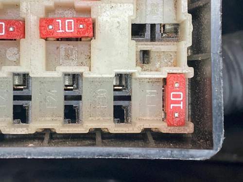

OMG. Sorry, aber habt ihr Tomaten auf den Augen, oder überhaupt keine Ahnung von Autos . Man sieht doch auf dem Foto das nur ein weiblicher Pin im Sicherungskasten vorhanden ist, der zweite Steckkontakt fehlt . Da kann man überall Sicherungen reinstecken,die werden aber nichts bewirken, so kann kein Strom fließen.
@Mondoralle schrieb am 12. August 2021 um 23:04:48 Uhr:
Quatsch, das Motorsteuergerät der Duratec HE bekommt durch F30 keinen Strom. Bei dem Duratec HE ist die Stromversorgung anders gelöst, durch andere Sicherungen.
@mechanic74 schrieb am 12. Aug. 2021 um 23:29:03 Uhr:
Das ist genau falsch was du da äußerst, bei mir ist da kein Weiblicher PIN.
Und deine Aussage kannst dir sparen. Dafür ist so ein Forum da das man sich austauscht, aber habe ich schon gemerkt wenn einer dir nicht nach dem Mund redet wirste direkt sowas von unfreundlich.

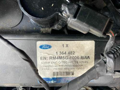

So, der Steckplatz für die F30 Sicherung hat tatsächlich nur einen Pin.
Anbei noch die Rechnungspositionen und der Motorcode.
Steckplatz für F30
Motor
