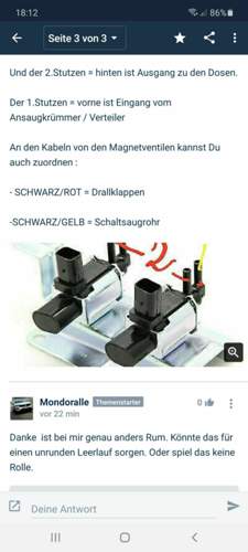

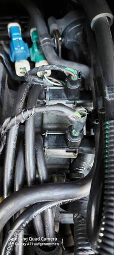

Das mit den Magnetventilen werde ich mal überprüfen, jetzt gerade eben ist aber erstmal die Motorkontrollleuchte erhalten :-/
Vll kommt man damit dann aber dem Fehler auf die Spur. Ich hoffe nur, dass dieser Schrotthaufen nicht noch mein ganzes Erspartes frisst …
@Mondoralle schrieb am 11. August 2021 um 15:38:27 Uhr:
Hatte ich erst mit @BlackyST170
Durgekaut.
Also die beiden Stecker vertauschen?
@bblank schrieb am 11. August 2021 um 17:30:50 Uhr:
Durgekaut.
Nein einfach schauen ob die richtig rum drauf sind.
Da einige bei der Montage der Ansaugbrücke, dieses gerne falsch rum wieder aufstecken.
