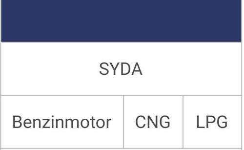

OMG! Mondoralle , du hast den 2 l Motor mit Motorcode SYDA ,das ist ein CNG oder LPG/Benzinmotor, den kannst du doch nicht vergleichen mit dem Motor von bblank!
Mich kannst du nicht in die Irre führen. Die F30 Sicherung bei DEINEM Auto wird etwas mit Spannung versorgen das zum Autogas/Erdgas- Steuerungssystem gehört. Du hast geschrieben,etwas piept wenn du die Sicherung F30 entfernst,aber was genau piept das hast du nicht geschrieben, sicherlich etwas von der zusätzlichen Elektrik des LPG/CNG.
Einen 1.8 l Benzinmotor mit einem 2 l Autogas/Erdgasmotor zu vergleichen,das muss man auch erstmal schaffen! Ganz tolle Wurst! :,-)

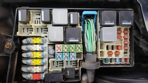

@BlackyST170 schrieb am 13. August 2021 um 14:37:42 Uhr:
Was ich vermutet hatte....
Das PCM streikt ,weil die Kl.30-Dauerplusversorgung fehlt.
Dann wird bei den Versionen ohne F 30 das PCM vom CJB versorgt oder von ner anderen Kl.30-Sicherung im BJB.
Meine Vermutung ist,dass durch Relaisklemme 85 vom K 13 - Relais auf Kabel BK/BU das PCM bei den DURATEC HE versorgt wird.
Die Relaisklemme 86 führt nämlich Dauerplus von der F 9 Sicherung.
Das wird nicht ausreichend gewesen sein für PCM-Dauerplusanschluss.
Deswegen dann die Version mit F 30.
Ich finde übrigens auch genug 1.6er TDCI mit gesteckter F 30 und 3 Ampere-Sicherung auf den BJB-Bildern der User hier.
Die Version ohne F 30 scheint eher die Ausnahme zu sein.
Besonderen Dank an mechanic74,dass er uns nicht dumm sterben lässt.
Auch deine Spekulationen sind wohl nicht ganz richtig. Das PCM streikt nicht,eher die zusätzliche Elektrik des LPG/CNG
F30 wird nur verwendet bei der Version des Duratec-HE mit LPG/CNG.

@mechanic74
Die Bedienungsanleitung auf Papier kann nur ein grober Anhaltspunkt sein. Ich nehme da eher den Schaltplan im Ford Werkstatthandbuch Etis, da ist in dem BJB Sicherungskasten im Motorraum, die F30 beim 1.8/2 l Duratec-HE und beim 1.6 l TDCI unbelegt,nicht verwendet.
Das ist ne Falschmeldung .
Bild vom BJB 1.6 TDCI BJ.2009
https://www.ford-forum.de/.../
Da sieht man die 3 Ampere-Sicherung für die F 30.
Bjb 1.6 tdci bj.. 2009

Du bist spinnst dir da was zusammen. Ich bin Ford Mechaniker,arbeite jeden Tag in der Werkstatt, habe Zugang zu Ford Etis. Zum Original Schaltplan. Ich wollte bloß die Erklärung liefern warum bei einigen Sicherungskästen nicht alle Sicherungen stecken. Um dein Auto geht es hier in dem Beitrag garnicht.
@BlackyST170 schrieb am 15. August 2021 um 10:47:06 Uhr:
@mechanic74
Du behauptest ich würde Falschmeldungen veröffentlichen? Warum? Meine Informationsquelle ist der original Ford Schaltplan aus Ford Etis. Eine Sicherung kann man überall reinstecken.
