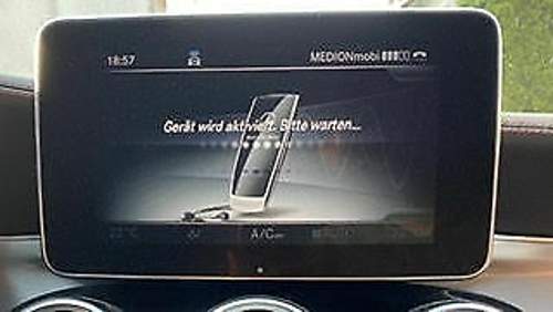

@emmac schrieb am 21. Mai 2020 um 13:44:05 Uhr:
@MX_96 schrieb am 20. Mai 2020 um 16:27:28 Uhr:
@emmac Normales USB-Datenkabel vom Handy reicht
Also irgendetwas mache ich falsch.
Handy per USB-Kabel an USB1 und USB2 angeschlossen. Im Comand als Quelle ausgesucht, aber es geht nicht ...
Ich habe auch auf dem Handy unter USB-Schnittstelle alle Optionen ausprobiert, aber es spielt nur Audio-Dateien vom Speicher. Spotify wird bei keiner Einstellung übertragen.
Was mache ich falsch?
Bilder anbei

Ich habe das Handy über USB an beide Ports angeschlossen, habe die jeweilige Quelle im Comand gewählt, und dann Spotify gestartet und Musik gestartet. Die war aber nur auf dem Handy selbst zu hören. Das Comand meldet mir, dass keine Dateien zu finden sind, oder startet auf der Einstellung 'Dateien übertragen' selbständig die MP3s auf meinem Gerät abzuspielen.
Für den Vormopf müsst einfach ein beliebiges Musikstück manuell aufs Handy spielen dann geht es auch mit dem Kabel deutlich besser.Die Qualität über das Kabel ist deutlich besser als über Bluetooth wo nur 128 K übertragen werden
@Zawa schrieb am 23. Mai 2020 um 13:13:47 Uhr:
Wo muss dieses beliebige Musikstück abgelegt sein, damit es funktioniert?
Das ist egal, das handy speichert es dort ab wo es hin soll wenn du es mit iTunes lädst ... ;-)

Könnte mir vorstellen das es ähnlich läuft, kenne die Problematik beim iPhone, ältere Geräte ( unter 6s) und iPad laufen seltsamerweise
