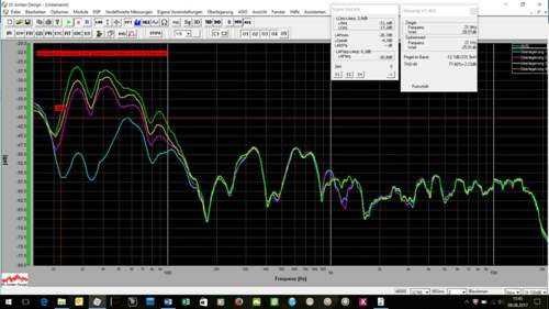

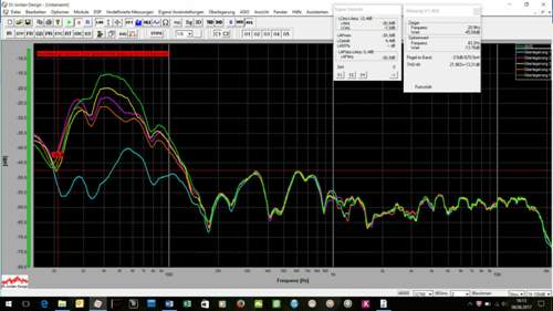

Ein paar Wochen zurück hatte ich die Planung für meine Basslösung entworfen. Final hatte ich mich nun für folgende Zusammenstellung entschieden:
2x Burmester Highend Bässe aus dem W213er Burmester System mit je 2 Schwingspulen
1x Mosconi 130.4 DSP Verstärker mit 4x 172 Watt an 2 Ohm
1x Mosconi HUB plus 2 Fernregler plus Setup Umschalter 4 stufig. (1 Pegelregler und der Umschalter aus Eigenproduktion, da der Schalter besonders klein sein sollte, und der Pegelregler sollte keine echte "Aus" Position haben. Daher habe ich mir selbst was gelötet.
3.) Einbau der drei Reglereinheiten unsichtbar in der Mittelablage/Armlehne unter der Klappe, auf einer kleinen Frontplatte aus gebürstetem schwarzen Alu. Modular, und ohne jegliche Schraube, jederzeit unsichtbar wieder entfernbar.
Ziel dieser Zusammenstellung:
Einen unabhängig regelbaren Subwooferbereich über die Kanäle 3+4 zu realisieren, mit eigenem DSP Setup, stufenlos regelbaren "Grundbass" mit eigenem Setup über die Kanäle 1+2, und Umschalten der Setups per "hartem Schalter". Die von Mosconi angebotene Bluetooth Lösung mit Handysteuerung war für mich keine Option. Die funktioniert zwar, wie sie soll, erfordert aber ein Handy, das während der Fahrt "angefasst" werden muss, und irgendwo greif und sichtbar sein muss,...will ich nicht!
Rückschläge: Wenn so etwas zum ersten mal gebaut wird, gibt es natürlich auch Rückschläge, und es funktioniert nicht auf Anhieb alles wie man es so gerne hätte. Besonders zickig stellte sich der Verstärker. Der brauchte, um den HUB und die Kanäle 3+4 als eigenständige Kanäle ansteuerbar zu machen gleich 3 verschiedene aufeinander aufbauende Firmware Setups, die ich über Mosconi aber "fertig programmiert" beziehen konnte. Dann zickte bisweilen mein Burmester Amp.rum, und wollte nicht so wie ich es gerne gehabt hätte. Aber am Ende läuft diese Zusammenstellung nun zumindest teilweise wie geplant.
Die klanglichen Verbesserungen:
Der mit einem eigenen Regler einstellbare "Grundbass" läuft nun zusätzlich zum "Burmester Bassvolumen" von ca. 30 Hz bis etwa 70 HZ, mit 24dB steiler Trennfrequenz, Subsonic bei 23 Hz und 4 verscheidenen Setups, 2 x für besonders rabenschwarzen Bass, 2x für "Highpower", mit etwas nach oben korrigierter unterer Trennfrequenz.
Denn im Laufe der Einstell, und Einmessarbeiten stellte sich wegen der schier endlosen Power des Mosconi Amps sehr schnell das mechanische "Ende" der Burmester Bässe heraus. Mit etwas Zugeständnissen an die untere Trennfrequenz geht das dann aber ganz ausgezeichnet!
Mit 2 Wicklungen wird für den "Grundbetrieb" der Burmester Anlage sicher gestellt. Diese laufen über 2 Bassweichen wie gehabt, und klingen auch ohne zugeschaltetem Amp ganz exzellent. Aber eben vergleichsweise "ärmlich" gegenüber eingeschaltetem Verstärker.
Die beiden weiteren Wicklungen sorgen dann für markerschütternden und "Fühlbaren" knorrigen und absolut sauberen unverzerrten Bass. Erstaunlich auch der enorme Lautstärkegewinn insgesamt! Ein Aufdrehen bis zum Anschlag des Lautstärkereglers ist eigenlich ohne Hörschaden kaum mehr machbar.
anbei zwei aussagefähige Messungen des "Zugewinns" durch diese Bassergänzung. Die türkisfarbene Kurve zeigt den Bassverlauf des original Burmester Amps mit den Wicklungen 1+2. Die anderen Schriebe zeigen die möglichen Frequenzgänge. Das gesamte Frequenzband bis tief runter wird nun durch den Mosconi Amp, und die Wicklungen 3+4 beackert. Perfekter kann das kaum sein,..... Auf dem 2. Chart sieht man die unterschiedliche wirkenden Setups, mal für "Abgrundtief", mal für "Highpower".
Wer genau aufgepasst hat, hat gemerkt, dass nun noch 2 ungenutzte Endstufenausgänge mit fast 350 Watt Summenleistung frei sind,....diese sollen nun einen weiteren (unsichtbaren) Sub in der Sitzrückwand der hinteren Sitzbank speisen. Zwischen den beiden Rücksitzen hinten, ist eine herunter klappbare Armlehne, mit optionalem Durchgang zum Kofferraum. Dort kommt nun noch ein extrem flaches HK Chassis der W212/W221/CLS Limousinen rein, und soll den Bass im ganz unteren Frequenzbereich zusätzlich verbessern. Das ist in Vorbereitung,.... Ziel: unsichtbar verbaut, und sofort und leicht entfernbar soll es werden.......ich werde berichten.....

Mosconi 130.4 DSP kostet ca. 540.-€
3 Software Updates, mühsam aber letztlich kostenlos.
1x Mosconi Hub plus 1 Pegel Regler ca. 50.-€
1x Miniatur 4fach Drehsschalter (Eigenbau) Highend Version ca. 30.-€
1x Miniatur Sonderregler (Eigenbau), ohne "Bass-aus" Funktion ca. 15.-€
3x hübsche Knöpfe mit Zeiger ca. 10.-€
2x Burmester Bass einzeln L/R je 220.-€ beim Freundlichen, abzgl. Verkaufserlös der beiden "normalen" Burmester Bässe
ca. 20 Meter Kabel 2x2,5qmm, hochwertiges 99,99% Kupfer, ca. 40.-€
2x hochwertige Chinchstecker ca. 12.-€
6 Meter highend Stromkabel /Masse 16qmm ca. 70.-€
10 Meter Nylon Gewebeschlauch zum verkleiden aller Kabel
ca. 60 Kabelbinder
ca. 4 Stunden Einbauarbeit
ca. 6 Stunden Einmessen, inkl. aller möglichen Optionen, verschiedene Setups. Eigenleistung, also für mich kostenlos. Erstellung von Setupdateien, die man nun auch replizieren kann.
gemessen am Bassgewinn und der unschlagbaren gesamt Performance nun nach dem Bassupgrade geradezu ein "Schnäppchen".
mfg
Rüdiger
