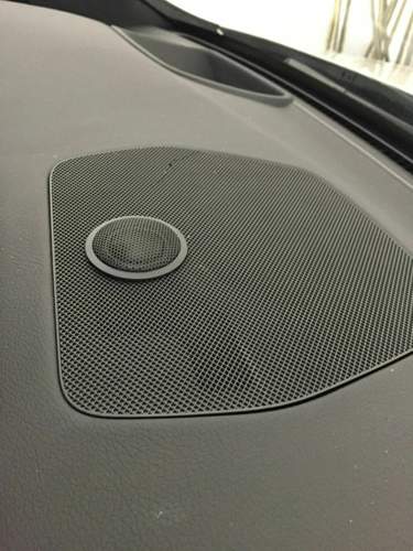

Ich plane ja 5x helix c1t
Und die hinteren sind im GLC in den de D seulen.
Mann hat ja in den turen 4x 10cm plus HT in der mitte soll ein weiterer HT und hinten die rear fill.

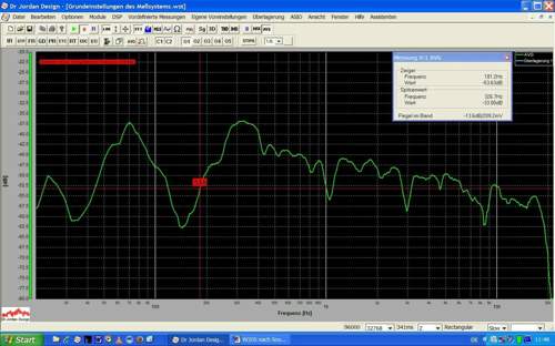

Heute hatte ich endlich mal etwas Zeit, um meinen seit gut 2 Wochen fertigen W205 (Limo) mit Burmester System und vollzogenem Soundupgrade zu messen.
final habe ich nun verbaut:
werksseitige Mitteltöner in den 4 Türen
werksseitge Frontbässe in der Fronttrennwand
nachgerüstet :
- 4x Helix C-1T in die Türen
- 1x Helix C-1T im Centerschacht
- 1x Burmester Center aus W213er Highend System mit Carbon Membran
- 4x Türweiche 2 Wege in der Highend Version
- 1x Centerweiche 2 Wege in der Highend Version
- 2x Bassweiche, (bewusst tiefer getrennt als nötig)

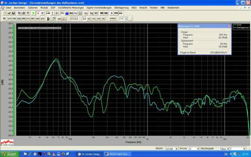

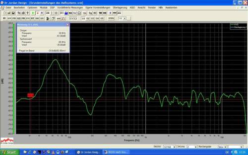

Die Messungen im Fahrzeug wurden mit weißem Rauschen erstellt, das über den CD Spieler wiedergegeben wurde. Klangreglerstellungen immer: Bass +/- 0; Mitten -2; Hochton +/-0; Soundeinstellungen auf "Aus"; Ausrischtung : Vorne. Einzige Ausnahme bei der Messung der Heck-Sitzplätze: Ausrichtung "Alle Sitzplätze".
Auffälligkeiten:
- Der Center klingt allererste Sahne, dezent, aber gut wahrnehmbar, die Bühne steht wie festgenagelt.
- Der beste Klang, vor allem Bassseitig ergibt sich auf den Rücksitzen. Dort sind auch die Mittel-/ Hochton Frequenzgänge geradezu perfekt
- Vorne ist der Klang und die Messungen ein wenig abhängig von der Sitzposition des Fahrersitzes, und der Größe des Fahrers, ansonsten sehr schön ausgeglichen
- Der Bass ist zwar sauber und schön präsent, und durch die Bassweichen Auslegung schön knackig, aber von echtem tiefbass kann man hier in keiner Weise reden. Der deftige Boost liegt bei 65 HZ, ist relativ schmalbandig, und keineswegs perfekt. Meilenweit weg von einer Ideallösung,....aber für eine rein passive Lösung sehr akzeptabel.
- richtig gut wird das erst, wenn hier statt der normalen werksseitigen Burmester Bässe die W213er Highend Doppelschwingspulen Bässe verbaut werden. Dabei werden 2 Schwingspulen wieder wie gehabt an geklemmt, und die weiteren 2 Schwingspulen bekommen eine potente frei einstellbare Bassendstufe. Ich denke das wird mein nächster Schritt sein.......Noch ein Tipp dazu: Die Verdrahtung innerhalb des W213er Basses ist mit relativ dünnen Drähten gemacht. Es lohnt sich, bei den beiden Schwingspulen, die an die extra Bass Endstufe kommen, etwas dickere Drähte zu verbauen. 1,5qmm - 2,5qmm Dicke sollten aber reichen. Ich werde berichten!
als Testmusik habe ich die aktuelle Diana Krall:"Turn up the quiet" gewählt. Hervorragend abgemischt, und tolle Dynamik, sehr nachvollziehbare Bühne und Tiefenstaffelung. ....so muss das klingen, einfach überzeugend.

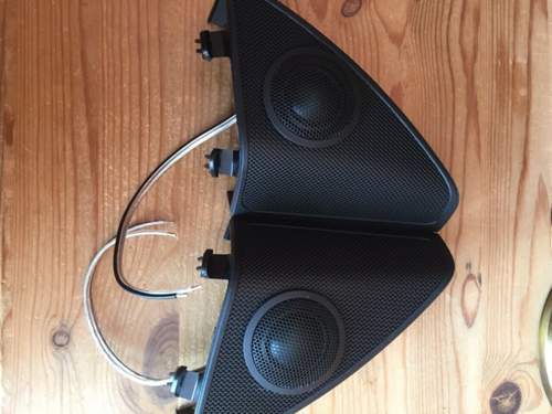

habe dann mal angefangen.Drei
Löcher mit Zirkel angezeichnet und ausgefräst. 2 Stunden Arbeit. Hat mir richtig Spass gemacht. Verdrahtung Center mit Weiche demnächst weiter. Danke Rüdiger
Schaut garnicht so schlecht auss wie ich dachte die helixe schauen in echt sehr hochwertig auss
