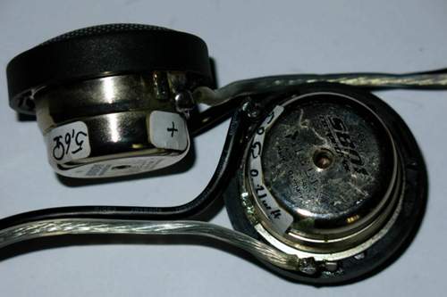

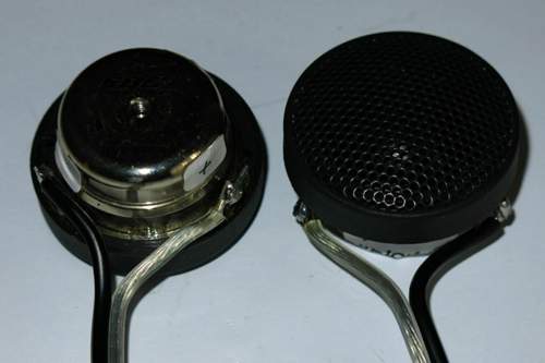

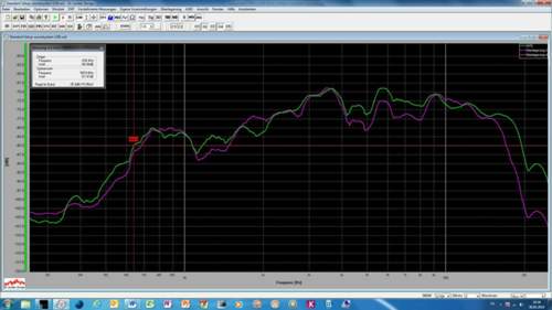

Der Helix RS 801 ist der Vorgänger des Helix C-1T. Auch ein richtig toller Hochtöner. aber eben ein "altes Mädchen". Den hatte ich lange als damaligen "Traumhochtöner" in meiner alten W211er E-klasse.
anbei die Fotos, und 2 Meßschriebe. Besonders aussagefähig ist der 2. Schrieb. Der zeigt den RS 801 zum Original Mercedes-HT der damaligen E-klasse. Da liegen WELTEN !!!! dazwischen.......
also lass dich nicht über den Tisch ziehen. Für einen Hunni (max.) sind die alten Teile gut bezahlt!
zum Einbau: Ist problematisch für den W205/W213 Spiegeldreieck, aber perfekt für die Hecktüren der beiden Fahrzeuge. Du bekommst, ohne den HT zu zerstören den Kunststoff Rahmen nicht runter. sollte also nur mit großem aufwand im Spiegeldreieck sauber zu platzieren sein.
beiliegend Meßschriebe und Bilder,....

Wenn dir da Neue Helix C-1T für 94.-€ das Paar angeboten werden, sind die entweder gebraucht, und relativ preiswert, oder du kannst dich schon mal von dem Geld verabschieden. Der HT kostet um die 270.-€ das Paar. Da stimmt bestimmt was nicht! Hinterfrage das mal kritisch und sei wachsam.
