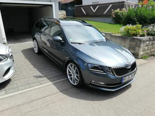

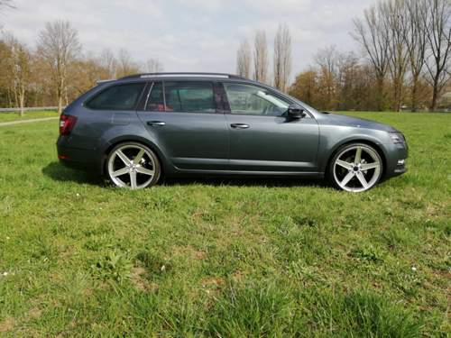

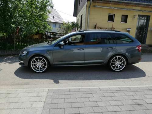

Bzgl. Federn kann ich dir die Eibach empfehlen.
Meine Frau hatte zuerst das ProKit an ihrem alten 1,4 TSI verbaut und jetzt die Sportline bei ihrem aktuellen 2,0 TSI.
Beide Federnsätze sind völlig alltagstauglich, die Sportline sind nochmal ein Stückchen tiefer.
Auf den Bildern siehst du den Unterschied bzgl. Tiefe. Der Graue hatte die ProKit Federn, der Weisse hat die Sportline.
Mit 20 Zoll
8,5x19
+3

Wurden bei beiden Autos nur die Federn oder ein komplettes Fahrwerk verbaut?
Ich würde bei meinem erstmal nur die Federn einbauen, da bei meinem Auto die Stoßdämpfer relativ neu sind.
@grün_und_giftig schrieb am 23. März 2020 um 14:17:24 Uhr:
@Peterchen1975 schrieb am 22. März 2020 um 22:37:02 Uhr:
Jeweils nur Federn.
Waren/sind beides Neuwagen.
Also kann man die Sportline ohne Probleme mit den Seriendämpfern fahren?
