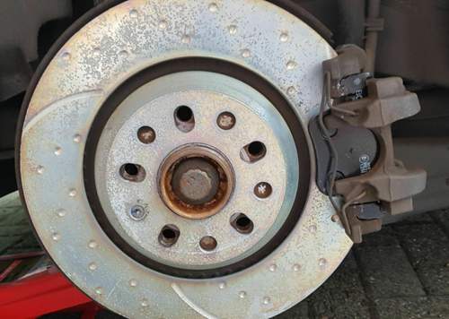

Wir haben seit Mittwoch unseren 10 Monate alten Variant Highline BMT 190 PS 2.0 TDI.
Nach den ersten Fahrten habe ich mir heute mal die hinteren Bremsscheiben angeschaut. Ist das normaler Verschleiß? Bzw. kann das Standrost sein? Vorne ist alles Top.
Auto hat keine 20.000km auf der Uhr
Danke schonmal für eure Einschätzung
Lt. VW wären sogar Riefen und Rostrillen auf den hinteren Bremsscheiben noch "normaler Verschleiß" und das sogar wenn das Auto weniger als 30.000km drauf hat. Ich persönlich bin immer noch der Meinung dass VW bei den hinteren Bremsscheiben ordentlich am Material spart und irgendeinen billigen Kernschrott montiert und man ab Werk nur vorne vernünftige, einigermaßen haltbare Bremsscheiben bekommt.

Das Tragbild, welches du meinst ist obligatorisch für CERAMIC-Beläge. Das sind keine Riefen oder ähnliches. Es entsteht durch die Cersmicpartikel.
Hier mal heute mein Stand vom Räderwechsel. Tragbild rundum sehr gut würd ich sagen. Ich bin jedenfalls zufrieden. Alles noch original ab Werk. Kilometerstand: 49 000km

Hallo zusammen, ich habe am Wochenende reifen gewechselt und da sind mir meine Bremsscheiben negativ aufgefallen (die Bremsbelag-Verschleißanzeige hat sich noch nicht gemeldet). Leider kenne ich mich relativ wenig mit Bremsen aus - kann die Bremsscheiben jemand anhand der Bilder beurteilen? Mein Passat hat erst 28.000 km runter und ich wäre nicht begeistert jetzt schon Scheiben und Beläge zu tauschen....
Also, die Beläge sehen gut aus, die Scheiben im Rahmen, meiner Meinung nach. Soweit ich weiß, gibt es hinten keinen Sensor für die Belagsstärke. Da lass ich mich gerne anderweitig überzeugen. LG

ICH sehe genau das Gegenteil, die Beläge sind bald fällig. Durch die Riefen in den Bremsscheiben lohnt sich nicht mehr nur die Beläge zu erneuern. Fahren bis fast Metall auf Metall kommt ( Verschleißgrenze ) und dann komplett tauschen lassen 🙂
Zum vergleich, meine Bremsbeläge nach 52000km. Die Scheiben sind seit langem hinüber und werden in kürze getauscht. Werde TRW wie vorne nehmen, hab mich gegen ATE entschieden.
