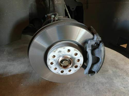

Ist nicht vom Werk TRW drauf?
Vorn auf jeden Fall ( siehe Foto ), das habe ich gesehen. Hinten wohl nicht, nach dem Verschleißbild würde ich es nicht annehmen. Muss aber erwähnen, dass die hinteren Bremsen immer noch gut zupacken auch wenn es laut dem vorherigem Foto das Gegenteil sein müsste und kaum einer erwarten würde 🙂

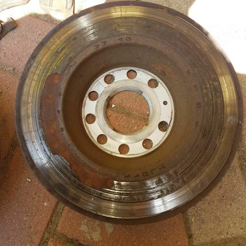

Heute hab ich neue Bremsscheiben und Beläge für knappe 340€ einbauen lassen, beides TRW 🙂
Alte Beläge hatten innen noch 6mm, außen 8-8,5mm. Auf der Bremsscheibe hab ich keinen Hersteller gefunden ( nur VW Ersatzteilnummer ), die Bremsbeläge waren von ATE. Verschleißbild der Scheiben innen mehr als schlecht, deswegen auch der größere Abnutzung der Beläge.
Wie immer hab ich paar Fotos gemacht bevor die im Schrott landeten.

WAS soll man hier sparen, bei 4mm Belagstärke ist Schicht im Schacht. Von wegen noch richtig lange mit fahren können, wenn DU willst kannst bei deinem Blech auf Blech fahren.

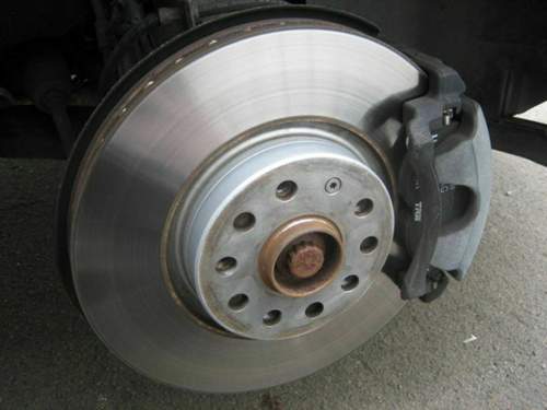

Nein, alles noch original seit ich den neu gekauft habe. Die vorderen werden auf jeden Fall die 100000km schaffen, kaum Verschleiß an den Scheiben und Belägen ( siehe Foto weiter oben ).

ICH glaube nicht dass meine TRW hinten waren und dann mit ATE gemischt wurde, wie gesagt alles abgesucht und da steht nur AUDI / VW Ersatzteilnummer eingestanzt. Was die am Angang für Qualität hinten verbaut haben, sieht man ja jetzt erst. Mein B6 bekam damals nur neue Bremsbeläge hinten bei 125000km, beim Verkauf waren die vorderen Scheiben / Beläge immer noch original und 142000km finde keine schlechte Leistung bis dato 🙂

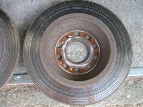

Hallo,ich habe Heute die Hinteren Bremsen erneuert bei ca. 90000 km ,die sehen ziemlich Übel aus.
Orginal VW Teile gewesen,ich teste mal wie sich Textar so schlägt.
