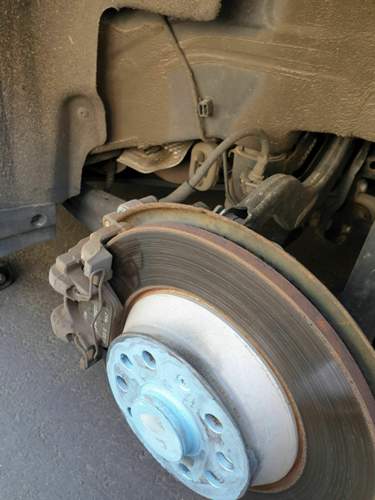

Wir haben seit Mittwoch unseren 10 Monate alten Variant Highline BMT 190 PS 2.0 TDI.
Nach den ersten Fahrten habe ich mir heute mal die hinteren Bremsscheiben angeschaut. Ist das normaler Verschleiß? Bzw. kann das Standrost sein? Vorne ist alles Top.
Auto hat keine 20.000km auf der Uhr
Danke schonmal für eure Einschätzung
Lt. VW wären sogar Riefen und Rostrillen auf den hinteren Bremsscheiben noch "normaler Verschleiß" und das sogar wenn das Auto weniger als 30.000km drauf hat. Ich persönlich bin immer noch der Meinung dass VW bei den hinteren Bremsscheiben ordentlich am Material spart und irgendeinen billigen Kernschrott montiert und man ab Werk nur vorne vernünftige, einigermaßen haltbare Bremsscheiben bekommt.

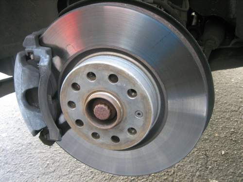

Ich habe heute beim Räderwechsel neue Fotos von meinen Bremsen gemacht. Die Bremsen sind ca. 2 Jahre drauf und haben in dieser Zeit etwas über 50.000km abgespult. Verbaut sind ATE Scheiben mit ATE CERAMIC-Belägen. Die "Riefen" auf den Bildern sind lediglich die obligatorischen OPTISCHEN Merkmale der CERAMIC-Beläge. Physisch sind keine Riefen spürbar. Und der Verschleiß ist nahezu nicht vorhanden. Im Gegensatz zu den damals original verbauten Bremsen (das Fahrzeug wäre auf Grund der Bremsen bereits durch die 1. HU gefallen) ist das ein echter Mehrwert.

Bild 2 sind die damals originalen Scheiben?
@johnny ramone schrieb am 7. April 2020 um 22:10:22 Uhr:
Es sind beides die aktuellen Bilder mit den ATE Bremsen. Das erste Bild die Vorderachse, das zweite die Hinterachse. Ich hänge hier nochmal ein Bild von damals an.
Also hinten sehen die Scheiben aber auch mit den ATEs nicht besser aus als meine Originalen jetzt, die ich vor ca. 1,5 Jahren auch habe tauschen lassen. Allerdings nicht so viele Km gefahren wie du.
Dann würde ich an deiner Stelle erstmal so weiter fahren. Meine ersten waren dagegen einfach nur Müll. Jetzt dagegen nicht eine Riefe. Ein weiterer (für mich) wichtiger Grund für die CERAMIC-Beläge ist der deutlich geringere Bremsstaub. Die Felgen sehen immer sauber aus. Kein extra putzen mehr. Bin auch durch meine anderen Autos davon überzeugt.

Sorry, also mich überzeugen laut den Fotos die Ceramikbeläge ehrlich gesagt auch nicht, da hätte ich ein besseres Tragbild der Scheiben erwartet. Die Originalen TRW halten sich bei mir erstaunlich gut, hinten hab die schon lange aufgegeben. Vor dem TÜV kommen definitiv neue, das steht fest.
Wichtig dass Du damit zufrieden bist, das zählt 🙂
Vorn nach über 50000km
