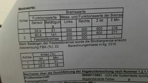

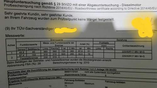

So,
TÜV erledigt.
Gleiche Hardware wie vor 2 Jahren.
Also erste Untersuchung mit 3 Jahren alter und 17tkm, zweite Untersuchung mit 5 Jahren und 40tkm.
Bis auf den Hinweis, daß ich hinten die Belege im Auge behalten soll, alles gut, er hat die bremse als "Sauberer" empfunden, als bei seinen eigenen VW.
Hatte ja vor geraumer Zeit im ABS die codierung etwas abgeändert, subjektiv deutlich mehr Bremskraft zu spüren.
Nun habe ich auch prüfwerte dazu...
Wobei teilweise der Unterschied deutlich stärker ist, als an dem Tag und an der Messung zu erkennen.
Von 73,6:26,4 hat sich das Verhältnis auf 67,5:32,5 geändert.
Bin erst mal zufrieden, aber noch nicht am Ziel, ein aktueller Leihwagen G7 FL 1,0tsi hat hinten super blanke Scheiben und bremst Gefühlt hinten sehr gut mit, kann aber auch an der Spielzeug bremse vorne liegen, das es vom Verhältnis so gut passt.
Werde aber auch da mal die codierung überprüfen.
Eventuell kann ich mein noch mehr nach hinten verschieben.
Wobei ich da vielleicht im Frühjahr die neuen Scheiben und Beläge abwarte, das müsste sich mit den Ebc Turbogroove Scheiben nochmals ändern.
