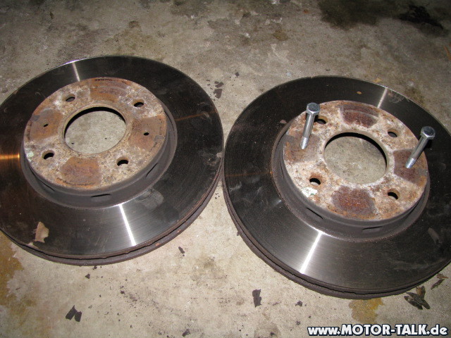

Jungs, ich brauche Hilfe!
Habe gestern die Bremsen vorn machen wollen.
An sich kein Thema, mache ich bei dem Astra schon zum dritten Mal aber gestern war alles anders:
Ich bekomme ums verrecken die alten Scheiben nicht von der Nabe!
Literweise Rostlöser und zahlreiche beherzte Hammerschläge haben NICHTS gebracht, die Scheiben bewegen sich keinen Millimeter von der Nabe - rechts wie links.
Jetzt bin ich mit meinem Latein am Ende.
Brenner habe ich keinen da - was kann ich noch tun dass die blöden Scheiben ENDLICH runterkommen?
Danke euch schonmal!

Gratulation, dass es doch noch geklappt hat!
Da ich mich nächstens mit Bremsscheibenwechsel bei einem Volvo befassen muss, hab ich etwas herumgesucht und ein sehr nützliches Detail bei Volvo-Bremsscheiben entdeckt: da gibt es zwei Gewinde, in welche man Schrauben (ev. mit Gewalt) eindrehen kann, um festgerostete Bremscheiben mit Gewalt wegzustemmen. Gibt es diese Gewinde bei Astra-Scheiben auch? Dann wärs vielleicht mit weniger fluchen, Schweiss- und Blutfluss gegangen:D
Oder kennt jemand diese Gewinde, und weiss, dass es damit auch nicht klappt?

Ja, stimmt schon aber ein bischen Angst um mein Radlager habe ich ja schon gehabt. Mal sehen ob sich das in der nächsten zeit nicht doch noch meldet. Daumen drücken!

Danke für die Glückwünsche ;)
Aber nein, sowas haben die Scheiben beim Astra leider nicht.
Wäre sicherlich hilfreich gewesen!

Sorry, dass ich den alten Thread nochmal rauskrame.
Aber ich hatte jetzt auch das Problem, dass ich die Bremsscheiben nicht abbekam.
Dachte festgerostet und bin dann nach Suchen auf diesen Thread hier gestoßen.
Rostlöser, Hammer, noch größerer Hammer ging nicht.
Dann Lötlampe - und oh Wunder, die Dinger gingen mit leichten Schlägen dann sofort runter.
Ich möchte mich für die Tipps hier bedanken.
Und dass der nächste mit dem gleichen Problem auch auf diesen Thread stößt.
