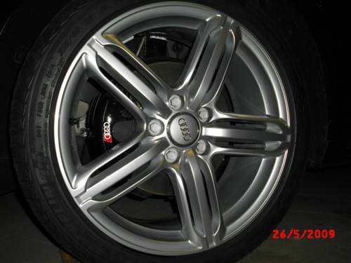

meine Bremssättel mit Foliatec Lack schwarz + Aufkleber + hitzebeständigen Klarlack 😉
mfG
Speeeedking
Hinten
Vorn

So was lob ich mir....alle Daumen hoch 😛
