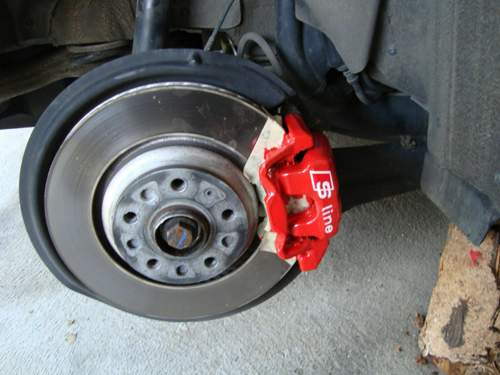

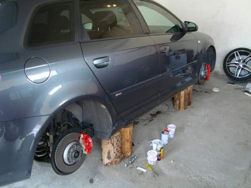

So eine seite is Fertig ^^
Endlich sind die aufkleber gekommen XD
Habt mal nen paar Bilder von meiner Holzkonstruktion ^^
und den Sätteln!
Finde sind ganz gut geworden!
Mir taugts!
Dsc00073
Dsc00074
Dsc00075
+2
Hätte Sie net Rot gemacht. Ein schönes schwarz und dann die Aufkleber drauf. Meine habe ich Silber gemacht weil ich auch ein silbernes Auto habe. Gruß RedEagle1977 Bilder sind in meinem Blog
