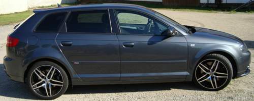

Sagt ma kann mir ma jmd sagen welche Farbe ich bei meinem Auto nehmen sollte für die Bremssättel?
ich bin so unentschlossen!
Tendiere zu dem Klassiker ROT oder WEISS
Vielleicht hat auch jmd nen anderen Farbvorschlag und kann mir evtl in Photoshop was machen?
Währe Total Super Sag schon mal Danke
Hab 2 Bilder angehangen!

ich persönlich würde aufgrund der Wagenfarbe Rot nehmen. Der Graue hat glaube ich weiß bei sich. Kannst ja mal bei ihm im Blog nachschauen.
Locke Loki
Wenn Du was auffälliges willst, nimm rot. Silber oder grau wäre eine dezente Lösung. In meinem blog findest Du Bilder von GOLDENEN Bremssatteln. Sieht auch super aus!
Ich z.B. habe mir gestern eine schwarze Dose bestellt, weil ich es lieber denzent mag. Noch schön Audi-Ringe aufgeklebt, dann passt das.
Kannst Die ja auch mal in der bucht umsehen, gibt schöne Aufkleber für die Bremssattel! Auf rot passen natürlich prima der weiße Audischriftzug, S line oder die Ringe...

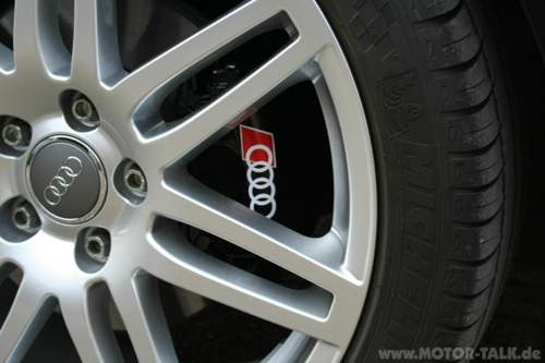

Ja, ja die schönen Audi Ringe oder S-line Aufkleber habens dir angetan!!! :p
Falls jemand welche braucht dann brauchst se nicht aus der Bucht fischen....für MT-User gibts spezial Preise!!! :D
Und falls jemand das ganze in "quattro" haben möchte ist auch kein Problem.

*grins* DAs Problem bei mir ist nur, dass ich schon überall "S line" am Auto kleben und stehen habe. Reicht langsam :D Deswegen präferiere ich die einfachen, aber stylischen Audi-Ringe!
(Gibts ja auch in Kombination mit der roten Raute = auch nice!)
Richtig auch mit Raute und Audi-Ringe
like this
Interesse??
Leonid

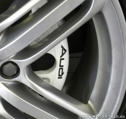

weiß passt bei deinem lack sicher auch ganz gut, ich hab meteorgrau mit weißen bremssättel und es sieht richtig gut aus und vorallem edel, wobei ich mir anfangs dachte das die weißen doch etwas mehr herausstechen würden (aber das liegt wohl an den silbernen felgen, mit schwarzen felgen würden sie wohl stärker hervorstechen)
und wenn du was auffälligeres willst nimm rot, sieht sportlich aus, hat aber fasst schon jeder, was eventuell auch interessant aussehen würde ist gelb (alla Porsche Keramikbremse)
