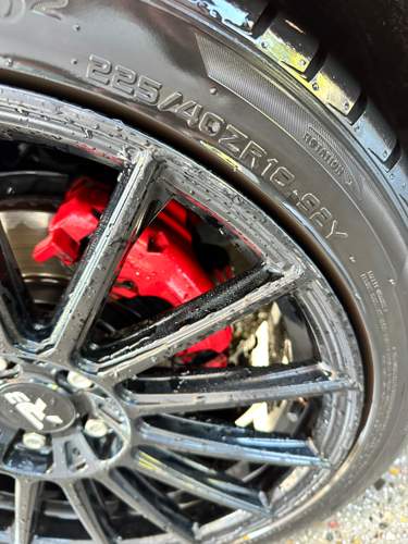

Hallo Forum,
ich würde gerne meine. Bremssättel lackieren. Ich schwanke noch, ob ich ich sie selber mit einen Pinsellack lackiere oder ob ich sie professionell lackieren lasse.
Lackfarbe, rot siehe bsp-Bild
Daher hätte ich zwei Fragen:
1 ist der Lack von Foliatec zu empfehlen und wie sind die Ergebnisse zufrieden stellen? Etwas Erfahrung im lackieren habe ich, aus meiner Modellbauphase aber ich würde mich trotzdem als Laie einstufen.
2 oder würdet ihr es professionell machen lassen? Wenn ja, kennt ihr einen lackieren im Raum Stuttgart, den ihr empfehlen würdet?
Mit freundlichen Grüßen
Mad-Ric
Gewünschte Farbe, rot glänzend

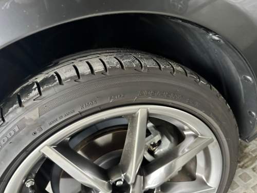

Hast du Bild von deinen Sattel wie die optisch aussehen?
Wenn die nicht nagelneu sind musst sie grundlegend reinigen,oft sogar sandstrahlen die beste Lösung.
Hab ich so gemacht,Foliatec Pinselfarbe in die Lackierpistole u.eingenebelt im ausgebauten Zustand.
Ok, das übersteigt meine technischen Möglichkeiten. Sandstrahlen kann ich nicht …
Grundsätzlich handelt es sich um die 1-Kolbenbremse vom MX5 und dieser ist keine 2 Jahre alt und überwiegend bei guten Wetter bewegt worden.
Ja die sehen ok aus.
