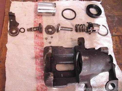

Allein die Rückstellung des Bremskolbens macht mir Sorgen. Mit dem Rücksteller ist das ja kein Problem.
Was aber, wenn man keinen Rücksteller hat?
Gibts da evtl. eine andere Möglichkeit? Schraubzwinge?
Oder wie?

Tja, jetzt habe ich mal etliche Videos studiert und gesehen, daß das gleichzeitige Drücken und Drehen des Kolbens ja nur beim Hinterrad nötig ist.
Hat wohl mit der Handbremse zu tun, genauer mit der selbsttätigen Nachstellung.
Liege ich damit richtig und vorn ist kein Drehen nötig, weil keine Handbremse?
Kann mir das jemand bestätigen?
Ich wäre übrigens an einer Funktionserklärung interessiert.
Mir ist ganz und garnicht klar, wie sich die Handbremse am Kolben nachstellen kann.
Vorne musst du nur drücken! Deswegen meine Frage im ersten Post.

ich möchte das beim nächsten mal auch selber machen, eine Frage zu meinem Verständnis.
An der Hinterachse muss gedrückt und gedreht werden, Warum genau?
Und, wenn man so ein Kolbenrücksteller hat, passiert das dann auch automatisch, das drücken und drehen?

Sorry, aber was soll man darauf antworten?
Wenn der Rücksteller nicht drehen u. drücken würde, könnte man ja auch eine Schraubzwinge nehmen. 🙁

Ja, danke für die Erklärung mit der Handbremse.
Ich verstehe trotzdem nicht so ganz, wie sich da das Gewinde nachstellt.
Oder ist es so leichtgänging und steil, daß es sich bei Belastung etwas dreht?
Ist eigentlich die einzige Erklärung für mich..

Ja, OK. Ich glaube ich habs geschnallt.

Nach Verschleiß der Bremsbeläge, und Betätigung der Handbremse, gleicht so eine Art Ratschenkupplung (wie bei der Werkzeugkarre) über die Gewindespindel das entstehende Spiel aus.
Vorne ist nur der Kolben, der mit Zange oder Schraubzwinge zurückgedrückt werden kann. (schwappt schlimmstenfalls Bremsflüssigkeit am Behälter über)
Hinten ist noch die Spindel, und der Nachstellmechanismus, die sich nicht zusammendrücken läßt. Deshalb drehen und gleichzeitig drücken.
