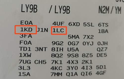

Hast du den Datenträger mit den PR Nummern parat? (Serviceheft bzw. Bedienungsanleitung)
Du brauchst noch den Verschleißkontakt, wenn er den Bremsklötzen nicht beiliegt.
Ich habe jetzt die Bedienungsanleitung und den Aufkleber auf der ersten Seite gefunden, weiß aber nicht, welchen Code ich brauche.
Für vorne steht da sowas wie 1LA, 1LB, etc, für hinten 1KD, 1KE zum Beispiel.
Ist es so richtig?
Genau, vorne hast du "1LC", das ist Conti Teves mit 318x30mm.
Hinten hast du mit "1KD" die Standardbremse mit 300x12mm.
Mit den Maßen und den PR Nummern solltest du die richtigen Teile finden.
Danke, das war wirklich eine große Hilfe. Mit diesen Daten ist es viel einfacher zu finden.
