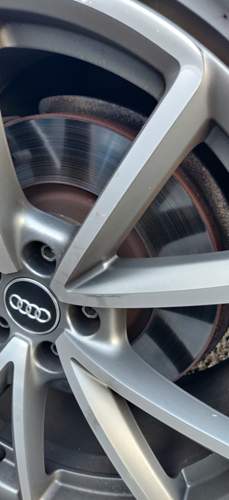

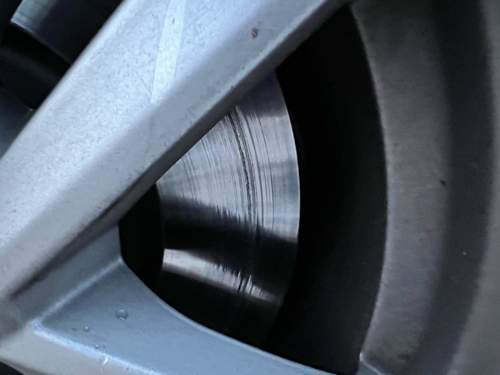

Jetzt habe ich neue Bremsscheiben und die Bremse vorne rechts hat schon wieder extreme Rillen drin, welcher meiner Meinung nach auch bei der bereits ersetzen Bremse zum überhitzen geführt hat. Kann es sein, dass durch einen schiefen Bremssattel die Auflagefläche nur punktuell ist und somit die Bremse an einer Stelle die Last abfängt und daher die Scheibe verglüht ist?
Laut Aussage von Audi ist die Scheibe im Anhang nach 1500km so in Ordnung.
Was meint ihr,… zweifele echt.

@spuerer schrieb am 18. Januar 2023 um 10:04:19 Uhr:
Hast du denn jetzt mal an der Radnabe gefühlt? Das sieht ja dann so aus, als würde ein Kolben/Sattel hängen...
Yes … ist aber kalt.
Für eine frische Bremse ist das Tragbild übel. Gerade die vordere Bremse ist eigentlich unproblematisch wenn alles an der Bremsanlage okay ist. Die Hintere kann schon aussehen. Aber die vordere eigentlich nicht.
Lange Rede kurzer Sinn: Da stimmt was an der Bremse nicht.

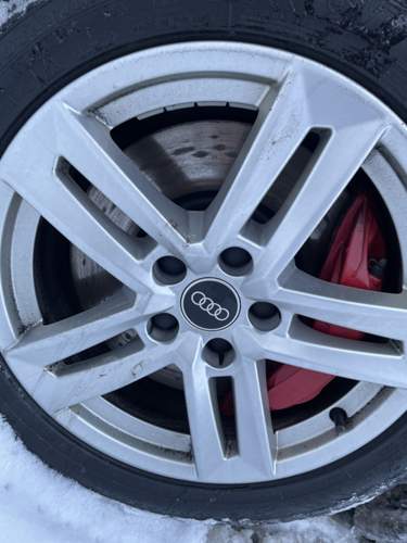

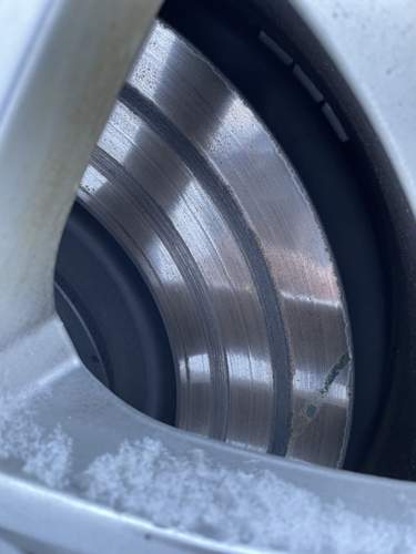

Hier mal meine vor allem links ist richtig heftig.
@countstumpi schrieb am 20. Januar 2023 um 08:16:31 Uhr:
Solche riefen können aber kaum von einem Plan aufliegenden Belag stammen .
Da muss ein Fremdkörper zwischen Belag und Scheibe entsprechend gerieben haben und die Vertiefung ist dadurch entstanden .

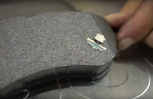

Man müsste die ausgebauten Bremsklötze ansehen.
Im Anhang ein Beispiel von den Autodoktoren aus YouTube.
Fremdkörper Bremsbelag
In der Mischung eines Belages sind aber solch grobe Bestandteile für dermaßen grobe Riefen nicht enthalten.
Ich würde das für Persönliches Pech halten das Split vom Streuen des Winterdienstes sich zwischen Belag und Scheiben verirrt hat .
Fast exakte Riefen habe ich auch auf der Rechten Scheibe. Beleg ausgebaut und dazwischen noch Steinreste gefunden. Kann also jedem passieren. Schlimm ist jedoch, dass beim starken Regen und längere Fahrt ohne zu bremsen, zieht im ersten Moment nach links. Ich glaube, dafür muss ich vorne wieder die komplette Bremsanlage erneuern, wobei sie vor 17 Tkm komplett gewechselt wurde.
