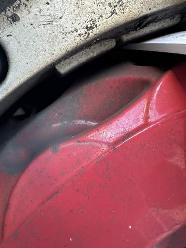

Anfang Dezember 2022 habe ich meinen neuen A4 erhalten nach 1 Jahr Lieferzeit. Nach 3000 Kilometer stellte ich ein ruckeln fest und fuhr zu Audi.
Diese teilten mir mit, dass durch unsachgemäßen Verbrauch die 17 Zoll Bremsen überhitzt seien und getauscht werden müssen. Kosten muss ich selbst tragen.
Jetzt habe ich neue Bremsscheiben und die Bremse vorne rechts hat schon wieder extreme Rillen drin, welcher meiner Meinung nach auch bei der bereits ersetzen Bremse zum überhitzen geführt hat. Kann es sein, dass durch einen schiefen Bremssattel die Auflagefläche nur punktuell ist und somit die Bremse an einer Stelle die Last abfängt und daher die Scheibe verglüht ist?
Laut Aussage von Audi ist die Scheibe im Anhang nach 1500km so in Ordnung.
Was meint ihr,… zweifele echt.
Danke und LG
Martin
Bremse nach dem Wechsel VR
Scheibe heute morgen
Andere Ansicht

Ich habe mich mal weiter belesen,… der Abstand zwischen Bremssattel und Felge darf nicht geringer als 3mm sein.
Nun ja,… also den Meterstab bekomme ich nicht wirklich dazwischen. Würde vielleicht so einiges erklären, was meint ihr?

Wie alt ist denn die Bremsscheibe auf dem ersten Bild? Die ist doch völlig fertig und muss getauscht werden.
https://www.motor-talk.de/.../img-i210794891.html
17Zoll (von Audi also exclusive Aftersales Zubehör) darf bei der 350mm Bremse gefahren werden, war so auch bestellbar.
Die Bremsscheibe ist völlig fertig. Da stimmt was an der Bremse nicht. Das Tragbild ist insgesamt nicht gut.
Ich meine deine Bremse ist ja noch „neu“. Wenn der Wagen 5 Jahre alt wäre dann gammelt so ne Bremse langsam schonmal vor sich her wenn sie nicht beansprucht wird. Aber die sieht ja aus, wie wenn der Wagen nachts in Salzwasser abgestellt wird.
Meines Erachtens ist da irgendwas an den Kolben nicht in Ordnung.

Ca. 10 Monate

Die komplette Bremsanlage wurde schon geprüft und getestet von 2 unterschiedlichen Werkstätten. Angeblich passt alles. Habe nun wieder einen Termin und es kommt ein Dekra Gutachter mit dazu. Bin sehr gespannt.
