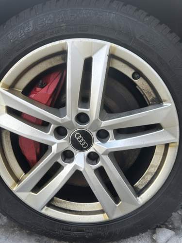

Servus zusammen,
Ich bin neu hier im Forum und total verzweifelt.
Anfang Dezember 2022 habe ich meinen neuen A4 erhalten nach 1 Jahr Lieferzeit. Nach 3000 Kilometer stellte ich ein ruckeln fest und fuhr zu Audi.
Diese teilten mir mit, dass durch unsachgemäßen Verbrauch die 17 Zoll Bremsen überhitzt seien und getauscht werden müssen. Kosten muss ich selbst tragen.
Jetzt habe ich neue Bremsscheiben und die Bremse vorne rechts hat schon wieder extreme Rillen drin, welcher meiner Meinung nach auch bei der bereits ersetzen Bremse zum überhitzen geführt hat. Kann es sein, dass durch einen schiefen Bremssattel die Auflagefläche nur punktuell ist und somit die Bremse an einer Stelle die Last abfängt und daher die Scheibe verglüht ist?
Laut Aussage von Audi ist die Scheibe im Anhang nach 1500km so in Ordnung.
Was meint ihr,… zweifele echt.
Danke und LG
Martin
Bremse nach dem Wechsel VR
Scheibe heute morgen
Andere Ansicht

@Martin_audia4 schrieb am 22. Januar 2023 um 09:30:56 Uhr:
Update von meiner Seite. Ich bin inzwischen wieder 3000 Kilometer damit gefahren und die Bremsen sehen immer schlechter aus.
Sowas habe ich wirklich noch nie erlebt. Zumal die Abstände zwischen Scheibe und Belag zu schmal
Sind, dass keine großen Steine dazwischen passen.
Vorne links sieht überhitzt aus und rechts brauchen wir gar nicht darüber reden.
Damit würde ich zurück zum Händler. Einmal alles auf Ersatzteil- Garantie neu. Ich gehe davon aus es war ein Audi Händler der Original Teile verwendet hat? Die Ursache wird dann bei den Belägen liegen. Wahrscheinlich eine fiese Charge erwischt. Sowas sollte nicht dein Problem werden..

Hi Furby, aber warum sind die ersten Scheiben verglüht? Da scheint doch grundsätzlich etwas nicht zu stimmen, oder?
Ist da Felgenreiniger im Einsatz??
Themenstarteram 22. Januar 2023 um 18:11
@RS5 450 schrieb am 22. Januar 2023 um 18:49:56 Uhr:
Nein,… wurde gar nicht gereinigt.

@Martin_audia4
wurde deine neue Bremse eingebremst? Diese Hitzestreifen machen mir einen anderen Eindruck. Aber sie sollten wieder verschwinden.
Wie ist die Bremswirkung? Gleich oder schlechter? Mal messen lassen?
Hast du die Beläge schon einmal nach Fremdkörpereintrag geprüft?

Hier mal ein Update von mir, Bremsscheiben und Beläge wurden komplett getauscht, Service Berater meinte am Telefon, dass auf allen vier Belägen “Rückstände aus der Produktion” gefunden wurden. War leider bei der Abholung gestern nicht da, somit konnte ich nichts weiter in Erfahrung bringen.
Auf jeden Fall wurde es über Garantie abgewickelt.
Das würde zu der Theorie mit der fehlerhaften Charge und Fremdkörpern in den Belägen passen.
