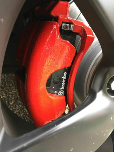

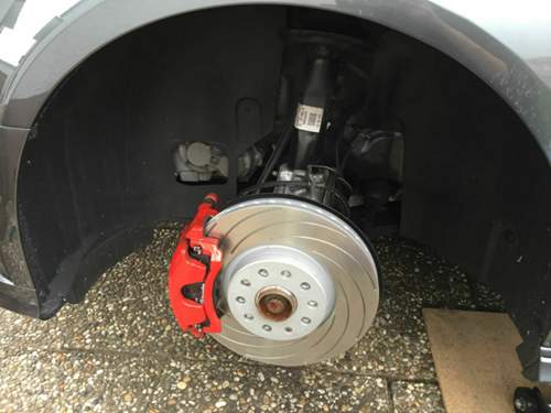

Habe die Standardbrembo benuzt, hier gibt es nur diese Variante.
Also Komplettpaket Brembo HA+VA, Scheiben+Beläge
Konnte bei keinem Hersteller Keramikbeläge für den A3 8V finden, daher blieb ich bei Serienbeläge.
Sportbeläge wollte ich nicht, hört man zu oft dass die Scheiben zu schnell weg sind und bei kalter Bremse, bzw. zusätzlich noch Nässe Anfangs deutlich schlechteren Griff haben bevor sie dann bei warmer Bremse ordentlich zupacken.
Das ganze hab ich im Internet für 305€ + Versand bestellt und 2 Tage später war das Paket da. Wer die normale Ausführung (also nicht lackiert oder geschlitzt) nimmt, ist natürlich noch günstiger.
Wenn du Originalteile bei VW/Audi kaufst bist du locker 100-150€ mehr los und wir wissen ja was für ein Rostwunder die Serienqualität ist. Von daher kann ich eben teuer nicht bestätigen, auch wenn sie vllt etwas mehr als andere Hersteller kosten.

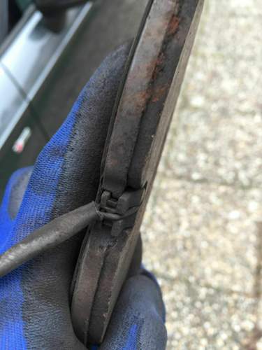

Nach dem Verbauen bereits 5km gefahren. Im Moment schleift sich das noch ein, das hört man.
Die alten Beläge waren definitiv am Ende 😁
Jetzt kommts drauf an, wie sie sich nach den Einfahrzeit verhalten.
