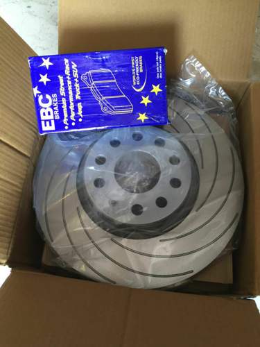

Ich bau am kommenden Wochenende die F2000 ein, allerdings noch nicht mit den EBC, wie auf dem Bild, sondern mit Standard Brembo Belägen. Grund ist einfach der, dass die ABE für die EBC noch fehlt :/ Die Scheiben soll man aber wohl mit allem fahren können.
Ich werd dann auch berichten, wie die Kombi is. Ich hoffe gut 😁

Könnte mir vorstellen dass deine Scheibe ruhiger ist, denn bei dir sind die Schlitze im sehr flachen radialen winkel angeornet, bei den Brembo sehr steil! Dazu noch dass die Brembo ggü. deiner keine Laufrichtungsbindung hat und immer der Folgende Schlitz gegeneinander arbeitet.
Ich werds sehen und berichten. Wir finden schon die passenden Kombi die den A3 😉
