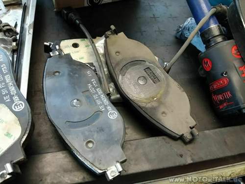

@Pharmathlet hast du deine ATE Ceramic Beläge selber verbaut oder warst ggf. dabei?
Ich kriege jedenfalls noch einen zuviel... Wollte sie mir am Montag verbauen lassen, musste es dann aber "abbrechen" lassen. Siehe Bild in Anlage, bei dem ATE Belag ist die Aussparung in der Tragplatte versetzt im Gegensatz zum OEM verbauten. Man kann sie leider nicht auf der Fahrerseite montieren (wo sie gepasst hätte) weil die Verschleisserkennung ja die Seite vorgibt.
Meine Werkstatt rat mir durch diesen vorhandenen Unterschied vom Einbau ab. Somit ergaben sich zig Emails mit dem (Online-)Verkäufer und der wiederrum mit ATE in Kontakt trat.
Heute kam die Antwort seitens ATE:
"Wir haben jetzt auch eine Antwort von ATE erhalten welche wir Ihnen hier im Originalwortlaut übermitteln :
Nach Rücksprache mit unserem Produktmanagement kann ich Ihnen folgendes
mitteilen:
In der Tat gibt es zu dem Belag 13.0470-2764.2 von Audi auch eine
Ausführung mit der Ausnehmung im Blech auf der Belagrückenplatte auf der
anderen Seite.
Jedoch können wir Ihnen aktuell diesen Belag leider nicht anbieten, jedoch
befindet sich der Vorgang in Bearbeitung.
Somit müsste der Kunde sofern seine Zuordnung zu den Fzg. Daten stimmt,
auf den Audi-Originalbelag ausweichen."
Also gab es demnach überhaupt noch nie die richtige Variante?!

Ich habe den Einbau selbst gemacht, ist ja kein Problem. Einfach die beiden 13er (?) Schrauben auf der Rückseite des Sattels lösen, rausschrauben, Schwimmsattel von der Bremse ziehen. Dann kann man die Beläge rausnehmen.
Der von dir fotografierte Belag ist ja der von rechts vorne auf der Innenseite. Ich habe meine originalen Beläge noch und sehe heute Abend zuhause mal nach, wo sich darauf die Aussparung befindet. Bei der Montage hatte ich die Beläge jeweils nebeneinander gehalten und die Maße etc. verglichen. Mir war mal kein Unterschied aufgefallen, ob die Aussparung in der Gummischicht unterschiedlich ist. Die soll sicher die Anpresskraft, die der Bremskolben auf den Belag überträgt, so verteilen, dass der Belag zuerst auf der Auslaufseite der Scheibe aufliegt (also im Fahrzeug nach unten), um Vibrationen zu verhindern. Insofern wären deine originale Variante korrekt.
Ja richtig, mit der Funktion der Aussparung
So hab mal nachgesehen: Originale TRW-Beläge sind wie deine. Mir ist an denen jetzt aufgefallen, dass die Platte auf der Rückseite der Trägerplatte extrem hart ist, sowas wie Epoxidharz o.ä. Bei den ATE-Belägen ist es hingegen eine dünne, eher gummiartige Substanz. Da würde ich mir jetzt wenig Gedanken machen. Ich weiß aber nicht, ob die Aussparung bei mir evtl. doch verdreht war. Bremsen tun die Dinger jedenfalls korrekt und super, keine Geräusche und vor allem kein Dreck mehr. Laufbild der Scheiben ist auch 1A.
Kannst ja die Beschichtung auf der Rückseite notfalls mit nem Skalpell oder Teppichmesser ausschneiden und das ausgeschnittene Stückchen in die werksseitig vorhandene Aussparung legen / kleben. Das tut der Funktion keinen Abbruch, da ja außer Druck keine mechanische Belastung ausgeübt wird.
Meine Beläge gingen heute retoure zum Händler, kann da also keine Hand mehr anlegen.
Wenn jemand in naher Zukunft (durch was für Zufälle auch immer 😁) ATE Ceramic Beläge für den S3 vor sich liegen haben sollte, die absolut identisch zu den OEM verbauten sind, bitte hier posten.
