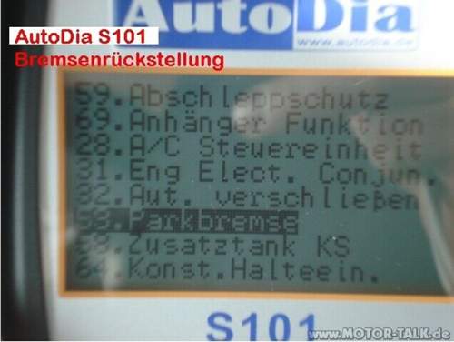

die Bremsenrückstellung geht problemlos mit dem "AutoDia S101" Diagnosegerät.
Man bekommt es für 139,- Euro hier:

ich habe heute an meinem Passat B6 (2006) mit der elektrischen Handbremse die HA-Bremsbeläge gewechselt. Weil ich vorher viele unterschiedliche Ansichten im Internet zur Vorgehensweise beim Rückstellen des Motors gelesen habe, schreibe ich mal meine Erfahrungen auf:
Nach dem Aufbocken des Fahrzeugs und dem Abnehmen der Räder habe ich die Motoren mit dem "AutoDia S101" Diagnosegerät zurückgefahren.
Dort ist beschrieben:
Wählen Sie das Steuergerät 53 (Parkbremse) aus.
Danach gehen sie in die Funktion "Grundeinstellung".
Meßwertgruppe "7" ist für Bremsen öffnen.
Für "Bremse schließen" geben Sie in der Meßwertgruppe die "6" ein.
Wenn Sie in der Meßwertgruppe "10" eingeben, erfolgt eine Funktionsprüfung. Die Bremse öffnet und schließt dabei 3 mal.
Also habe ich (vorsichtshalber bei laufendem Motor) mit "7" die Motoren zurückgefahren.
Anschließend "Zündung aus".
Dann in aller Ruhe die Beläge gewechselt.
Anschließend "Zündung an" (ohne laufenden Motor)
Es erschien die Warnlampe "Parkbremse".
Mit "6" die Bremse geschlossen.
Dann mit "10" die Funtionsprüfung durchgeführt. Mir erschien es so, dass die Funktion endlos läuft und nicht nur 3 mal.
Nach einigen Zyklen habe ich die Funktion beendet und Zündung Aus/An gemacht. Dann war die Warnlampe weg und alles funktionierte einwandfrei. Im Fehlerspeicher war kein Fehler hinterlegt.
Ein Ladegerät habe ich NICHT angeklemmt. Ich sehe nicht ein, welchen Sinn das haben soll, auch wenn es viele (sogar Ross-tech) dringend empfehlen.
