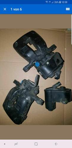

Ich habe Gestern in beiden Brenssättel unter der Staubmanschette etwas WD40 gesprüht, in dem ich das rote Röhrchen unter der Manschette geschoben habe. Meine Bremse wird nicht mehr Heiß nur linke Seite lauwarm was völlig OK ist
Ich habe bei Ebay 2 Bresesättel gekauft für 30€, der Verkäufe hat genau die Symptome beschrieben die,die meisten haben( Bremsscheiben heiß, viel Staub auf dem Felgen...etc) ich werde die Beiden Sättel in Ruhe komplett überholen richtig sauber machen und in Rot lakieren dann einbauen .
Meine alten werde ich ebenfalls überholen und günstig verkaufen somit kann ich andere helfen die nicht selber schrauben können.

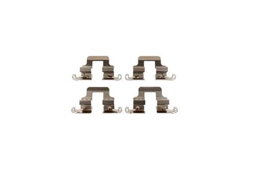

Die Teilenummer der Belaghaltebleche von Bosch ist ja hier ersichtlich. Ich habe die bei meinem Teilehändler bestellt und identische von Textar bekommen (was mich nicht wundert, Bosch baut mWn keine Bremsverschleißteile).
Es muss, wenn die Teile wirklich bei Audi Serie sind, doch dann auch einen Belagsatz mit den verbesserten Belaghalteblechen geben!?
Weiß davon jemand eine Teilenummer? Am besten original VAG, dann kann man sich die selbst beim Wunsch-Hersteller umschlüsseln.
Es macht ja wenig Sinn, sich einen Satz VW-Beläge zu bestellen und die verbesserten Belaghaltebleche dazu, wenn es eigentlich sowieso beides zusammen als Satz geben müsste. Der Logik nach jedenfalls.
vielleicht hilft dies ohne Garantie: 8K0615231
8K0615231
