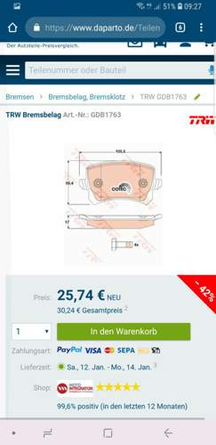

bei mir steht jetzt TÜV und somit der Bremsenwechsel Hinten an. Möchte es von Anfang mit TRW 1763 und Bosch Blechen versuchen.

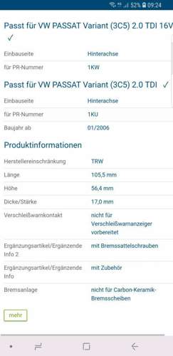

Ich lese hier aber immer von PR Nr 1KW oder 1KU. Welche bei meinem Datenträgerlabel nicht mit aufgeführt sind.
Habe ein Screenshot beigefügt und möchte euch bevor ich bestelle fragen, ob TRW 1763 bei mir passen würden...
Danke

Die Beläge von TRW sind für 1kw und 1KU .ich habe sie bei mir liegen und werde sie wahrscheinlich heute einbauen auch mit den Bosch Federnläch.

also brauche ich doch andere??? ist doch n stink normaler Variant 2.0 TDI CBAB .... 🙁
TRW 1763 sind dir richtigen Beläge für dein Passat 3c, den Stinknormalen passat habe ich auch.

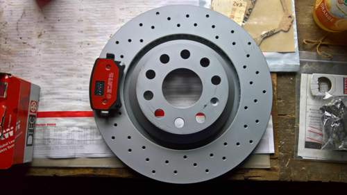

ich habe nur ein Projekt für den Wechsel meiner Bremssteine hinten (Bild hänge ich an)
aber, was ich hier immer gelesen habe, gibt es keine scheinbaren Probleme mit original VW Belägen die auch von TRW stammen
